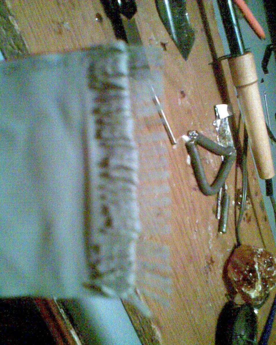

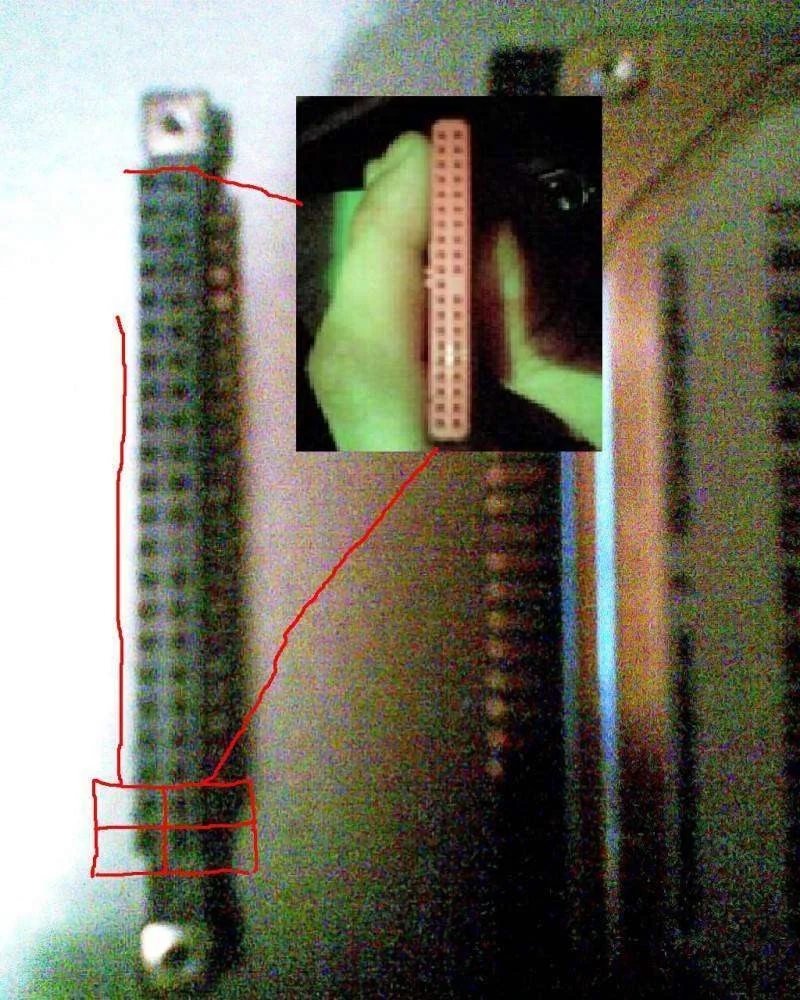

А как то можно самому такой сделать???? mini IDE - IDE
Можно вполне, там ничего сложно нет. Придется немного попаять, но вот засада так просто мини ide разьем не найти и обычно ими раньше разживались из битых ноутов и внешних боксов.
У меня на самом ноуте еще проще разем.А по подробнее можно?Какое напряжение питания как провода и куда
bash.org.ru - Цитатник Рунета:tehnari_ru_707:Я уже понял свою ошибку и исправился просто не знал но все поняли.Помогите инфой как самому сделать.

если не понятно, смотрим картинко :-)
"Картинко" заливаем на наш хостинг, пользуемся вложением. Модератор
НУ и классика - Разъемы для подключения винчестеров @ pinouts.ru
Какк меня вас могет обблогадорить))))))))А то винт лежит а подключить не знал как.

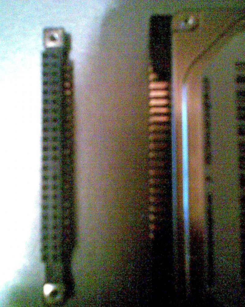

И как расположены контакты в порядке очереди вот здесь. Рад..webpИ само собой решение питания как-нибудь еще подробнее.

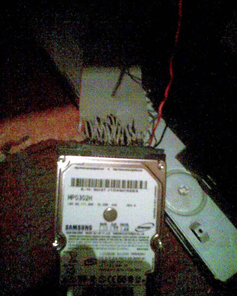

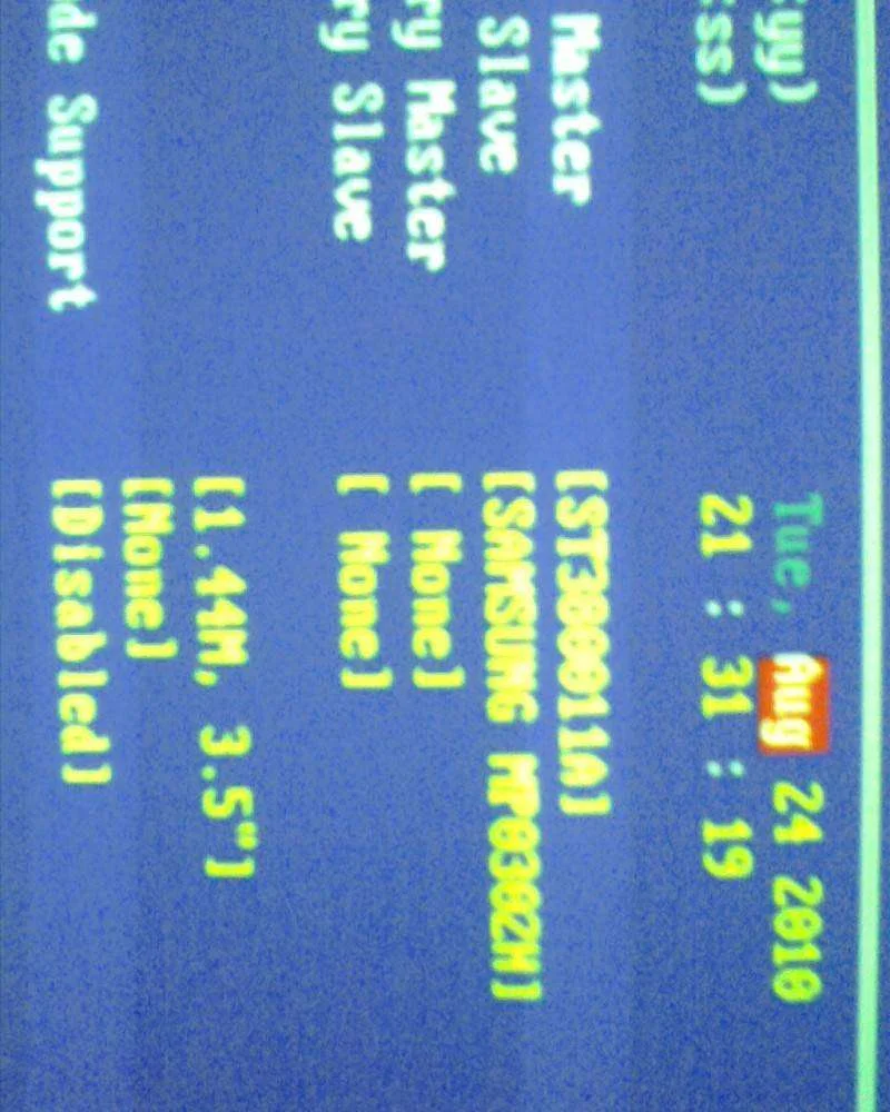

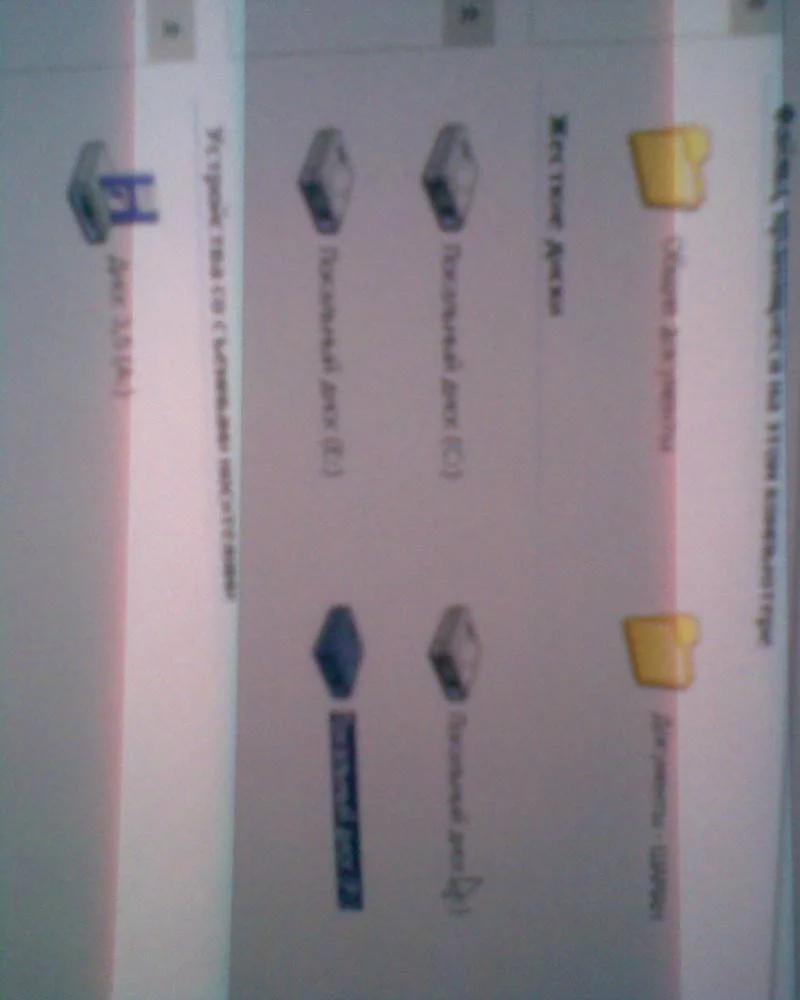

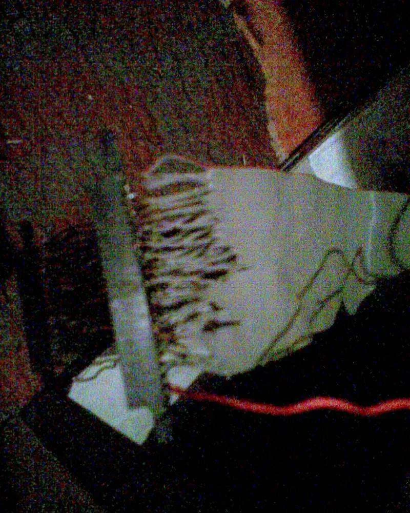

Ну и собственно результатОно.webpкак бы не казалось сложно но при определенных навыках пайки может сделать кто угодно.Осторожнее с проводами они так легко ломаютьсяПровода.webpПервый запускЗапуск.webpвсе просто отлично.Собственно.webpВинда.webpвсем кто помогал огромное спасибо.:tehnari_ru_159:
