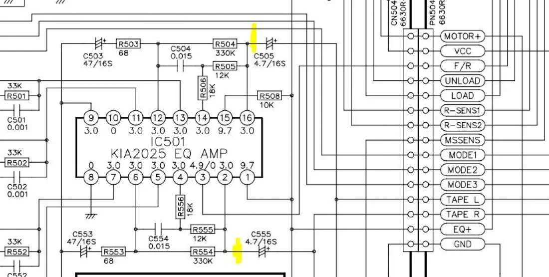

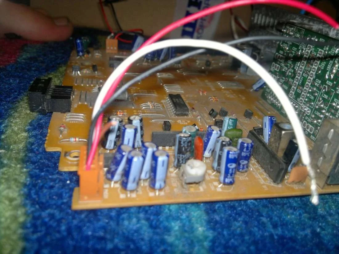

помогите есть магнитолла касетная, вот и решил ее переделать вместо касеты сделать вход например с джека, нашел три провода которые шли от магнитной головки и два которые переключают радио/касету. так проблем бы небыло просто подключил бы к микре да и все, так нет я хочу чтоб регулировать настройки и громкость можно было и радио переключать так если просто к трем проводам от головки подовать сигнал то звук плохой хриплый и забитый, наверно нужно подключать после предусилителя, но немогу найти куда, помогите найти) вообщем хочу чтоб вместо касеты работал внешний источник звука.

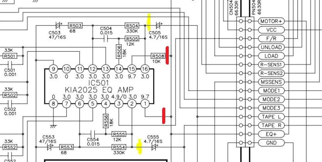

схема магнитоллы
Посмотреть вложение TCC-5630.rar

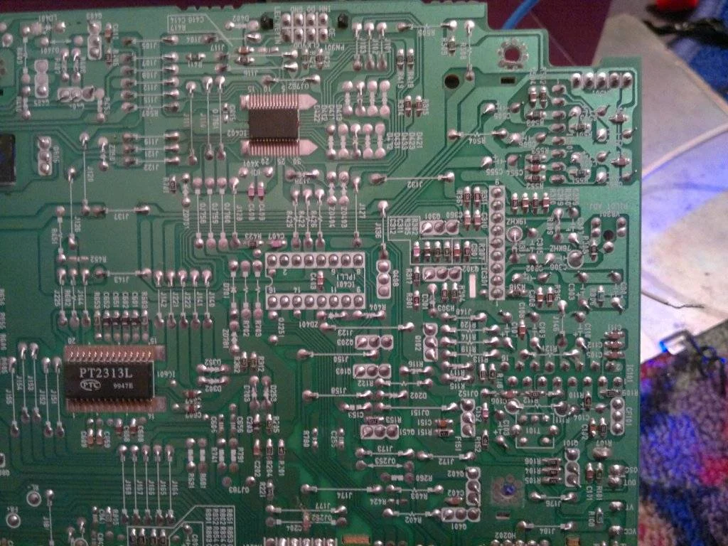

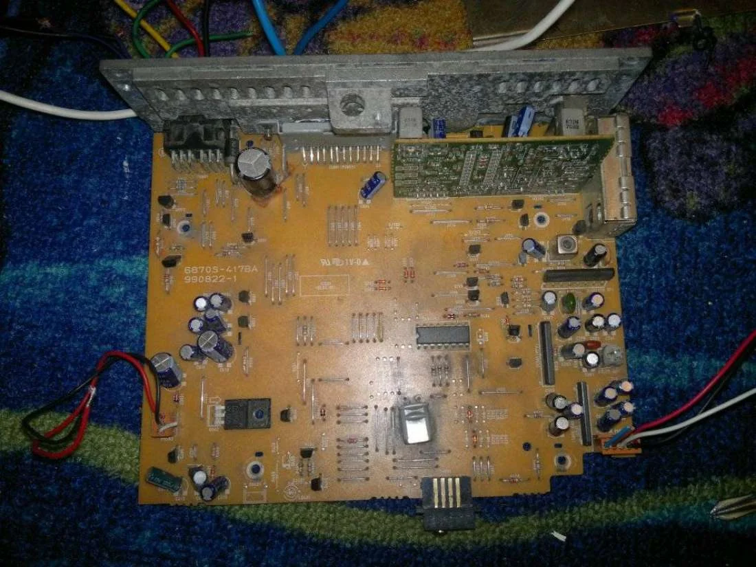

вот живые фотки
    146.6 KB · Просмотры: 282
    141.4 KB · Просмотры: 136
    114.9 KB · Просмотры: 175
    103 KB · Просмотры: 149
    160.5 KB · Просмотры: 166
Перережь дорожки, идущие с выводов 2 и 16 микросхемы KIA 2025. И подавай электролитические конденсаторы.
    64 KB · Просмотры: 296

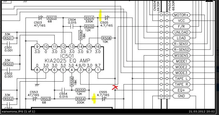

Следует бы ещё отключить питание.
так усек) наверно разберусь) подавать на электролитические кондкнсаторы как я понял? а минус можно оставить там где он и есть?)
Тогда лучше здесь :)
    63.8 KB · Просмотры: 330
спасибо) завтра отпишусь как что)

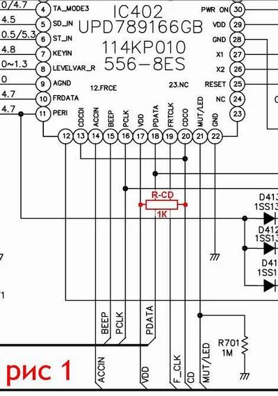

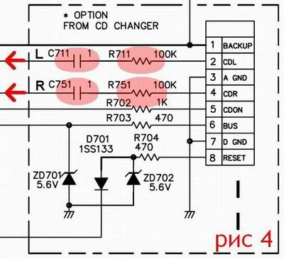

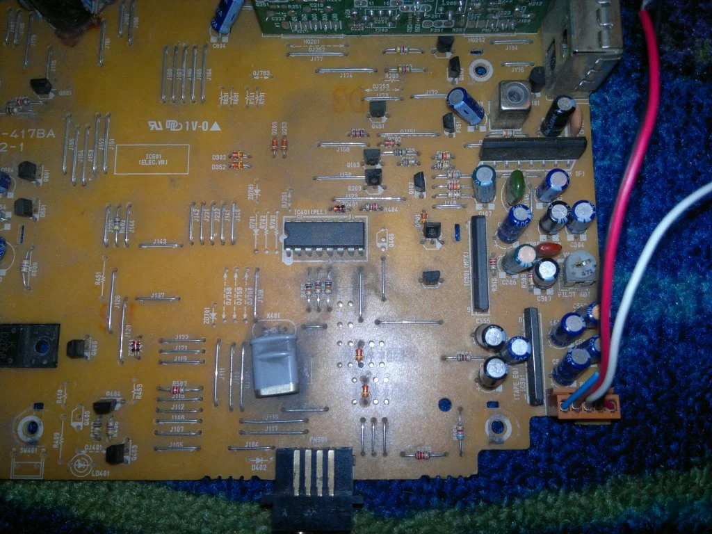

Сань, в этой магнитоле сзади разъем для подключения CD-чейнджера должен быть. Если его нет, то должны быть дырки на плате. Его активация во вложении. Я на своей делал, работает до сих пор. У меня при долгом нажатии на кнопку BAND на дисплее появляется CD и работает линейный вход.
    33.5 KB · Просмотры: 389
    22.4 KB · Просмотры: 371
как говориться должно, но необязано) но сейчас посмотрел плату и правда есть) точнее как бы нету, но отверстия и маркировка указывает что там должен был быть вход, но поздно уже я всю магнитолу размарадерил) а переключание ридио/касета осущевствляеться при помощи замыкания двух проводов которые шли на мотор)
Тогда я поздно с советом подоспел :) Но лучше же поздно, чем никогда :)
ну да теперь буду точно всегда смотреть сначала схемы и плату, а уж потом марадЁрить) а вот проверить включаеться ли сд вход не могу) панельки нету, и запускаю магнитоллу, шуруп в разьем и пошло поехало)
чета магнитолла одна схема другая, нифига таких микрух там нет.
короче сигнал в первую очередб проходит через микруху LA3 160) и подпись на плате tare EQ) вроде потом уже дельше после нее выходит дальше и уходит а глубину платы, как я понял нужно подключить сигнал как раз после этой микрухи а ее все выводы обрезать или вообще выпаять, так надо или как? есть там одна микруха киа 6043S
А по совету Транзистора не делал - ?
делал, 0 реакции не на какую кнопку не включаеться СД режим походу это какаята копия оригинала и почти по схеме наименования не подходят
Посмотри, к какой микросхеме подходят дорожки от разъёма головок, и касайся по очереди выводов той микросхемы, кроме тех, к которым подключена головка, где фон будет, там скорее всего и выход. Проследи дорожку до первого электролита, это скорее всего выход предусилителя и вход эквалайзера. Туда надо подключать сигнал. Кстати, метод "научного тыка" никто не отменял, припаиваешь к сигнальному проводу источника сигнала конденсатор 0,01 мкФ, а общий на массу, и тыкаешь по "подозрительным" точкам платы.
да тыком уже пробывал везеде один ии тотоже хриплый звук, пойду сейчас выпаю ее и буду опять тыкать)
