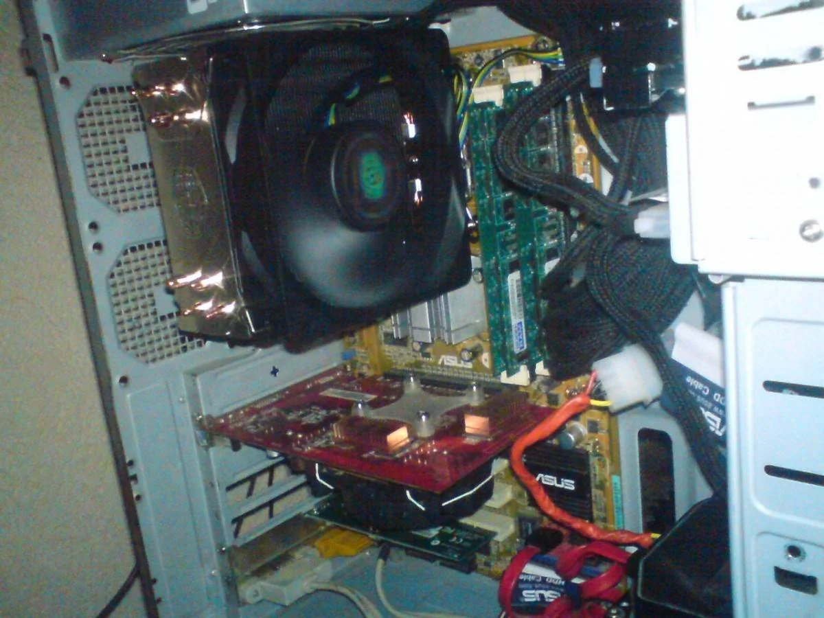

Решил вообще отключить процессорный кулер...
В другой теме писал, что были прблемы при регулеровке кулера, при понижении оборотов через BIOS начинал греться северный мост... как я знаю с мостами шутки плохи. Облазив весь биос так и не смог полностью отключит ЦП кулер много функций по регулеровке, но про полное отключение ни чего, так же ставил в регулеровке ignored CPUFan что то в этом роде, но ни чего он крутился на минимальных оборотах и мост так же грелся, а если кулер вытащить с разъёма комп не запускается вылазиет табличка типа "ЦП кулер не подключён и возможен перегрев, проверте правильность подключения ЦП кулера" Кто знает как можно обмануть защиту и отключить кулер полностью?
Заранее большое спасибо за ответы!

А зачем его полностью отключать?! Оо
В биос есть пункт игнорировать ошибку куллера ЦП ищите внимательней - в том же месте где и регулировка его оборотов.
Ты хочешь сказать, что если олностью отключить ЦП кулер, север. будет ещё сильнее греться?!
Это же элементарно, если следовать логике. Раз при понижении оборотов кулера начинает греться северный мост, следовательно при полном отключении кулера, север сгорит. В твоем случае не надо снимать кулер с проца, а лучше установить доп.охлаждение на серерный мост. На мой взгляд это единственное оптимальное решение данной проблемы.
Не вижу логики... т.к. при отключённом ЦП кулере север должен на много меньше греться... А такая бида на всех мамках при понижении начинает грется север, гдето читал, что при понижении оборотов на севере чуток подскакивет напруга и он начинает греться... А если отключить ЦП вентиль, думаю на оборот будет:tehnari_ru_860:... Но за советы спасибо, скорее всего прислушаюсь к тому что бы установить на север кулер. Я ещё больше всего переживаю чего, у меня возле радиатора севера много кондёров и они совсем рядом, а как известно они от высокой температуры быстро сохнут...

Во первых, вероятнее всего, БОЛЬШЕ греется ЮЖНЫЙ мост.
Во вторых, если много устройств подключено, то повышается общая температура в системнике, а не конкретного устройства (составляющей)
В третьих, если много устройств, то греться будет БП (на него нагрузка)
В четвертых, кондеры номинально "держат" 105 градусов...
В пятых, на какой это мамке возле южника/северника много кондеров? (на фото не видно)
А вобще, вентеляторы в любом случаи над радиком моста не помешают...
А температуры были озвучены?
При снижении оборотов CPU FAN чипсет принимает на себя часть функций центрального процессора, чтобы снизить его нагрузку и исключить возможность перегрева. При достижении критической температуры срабатывает защита от перегрева и система отрубается. Полностью отключить системный кулер можно, но только при условии достаточного охлаждения всех компонентов системы, иначе вы попросту не сможете включить компьютер.
Если не ошибаюсь, то на фото Hyper 212 plus, отключал его полностью на феном IIх4 955 разогнаном, если проц выдает порядка 65 Вт то он справится с охлаждением
Но лучше просто поставить охлаждение на мост
P.S в Биосе можно ничего и не искать, просто отсоедините сам винтилятор, делается это за полминуты
