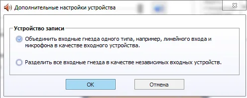

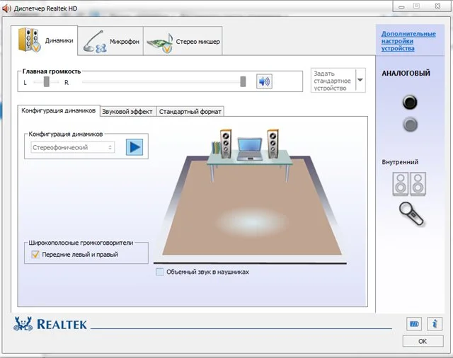

Помогите пожалуйста,уже пересмотрел много инфы в нете,но не помогает.
Мне нужно отключить разьем для наушников.Все говорят отключить в диспетчере реалтек,но у меня там нету того что нужно.
пишут надо сделать так Диспетчер Realtek - Звуковые Входы\Выходы - Аналоговые - Настройки - Отключить определение гнезд передней панели отметить и Отключать звук на выходе при подключении устройств в переднее гнездо снять.
Но у меня нету вкладки звуковые Входы\Выходы и т.д
У меня только вот это есть.

в дополнительных настройках искали? :)
в доп настройках тоже нет
