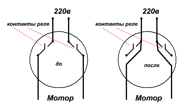

Реле времени находится на передней панели, его ручку крутят по часовой стрелке, устанавливая определённое время работы машины. Реле включено в разрыв двух проводов питающих двигатель, нужно просто исключить контакты этого реле, замкнув их.

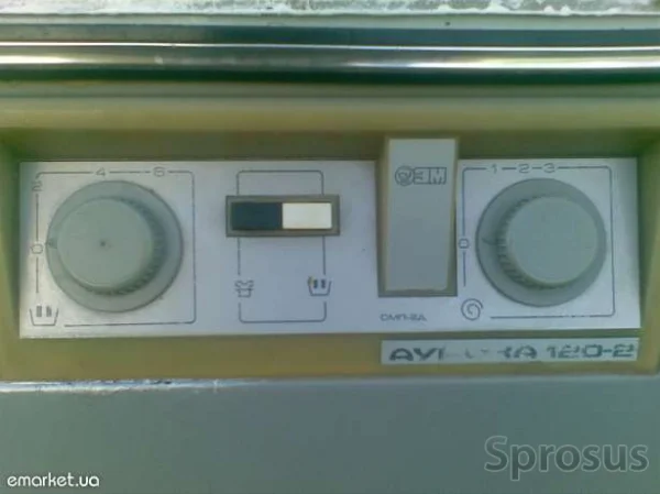

Я видел, что на передней панели установлено колесо управления (тяжело не заметить), как устанавливать время тоже понимаю и знаю где находиться само релле. Мне пожалуйста, если вас незатруднит более подробно о проводах расспишите. Спасибо.
Может с картинкой будет понятней?

Просверлите в ручке реле времени отверстие ,нарежьте резьбу и болтиком фиксируйте ручку в рабочем положении,отключать насос можно крышкой ценртрефуги.

Чтобы добраться до реле надо разобрать и собрать переднюю панель машины.

Отключить реле можно принудительным замыканием его контактов.

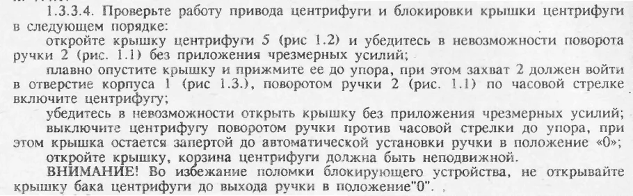

Специально для упрямых всезнаек, выдержка из инструкции по эксплуатации к этой машине:
Вы пишите,задаете вопросы и выкладываете миниатюры ,в которых излагаются прописные истины.
Я вас не понимаю.................!:closed:
