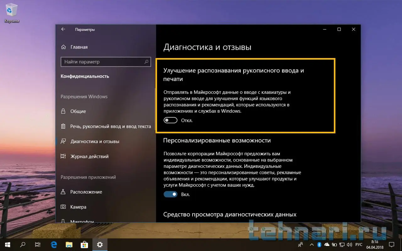

Как отключить распознавание рукописного и клавиатурного ввода в Windows 10
В Windows 10 версии 1803 и выше, вы можете отключить встроенный кейлоггер, чтобы заблокировать отправку данных о вводе в Microsoft. Рассмотрим, как это сделать.
После выполнения этих шагов, Windows 10 прекратит сбор данных ввода.
- Откройте приложение Параметры.
- Выберите секцию Конфиденциальность.
- В левом навигационном меню выберите раздел Диагностика и Отзывы.
- Отключите опцию Улучшение распознавания рукописного ввода и печати.
Тем не менее, ваше устройство продолжит отправлять другие диагностические данные в Microsoft. Если вы хотите посмотреть отправляемую информацию или удалить ее, ознакомьтесь с другой нашей инструкцией.
Если вы не увидели эту опцию в приложении Параметры, значит вы еще не обновились до последней версии Windows 10. Данные опции конфиденциальности доступны начиная с версии 1803 (Spring Creators Update), запуск которой запланирован на 10 апреля 2018 года.
