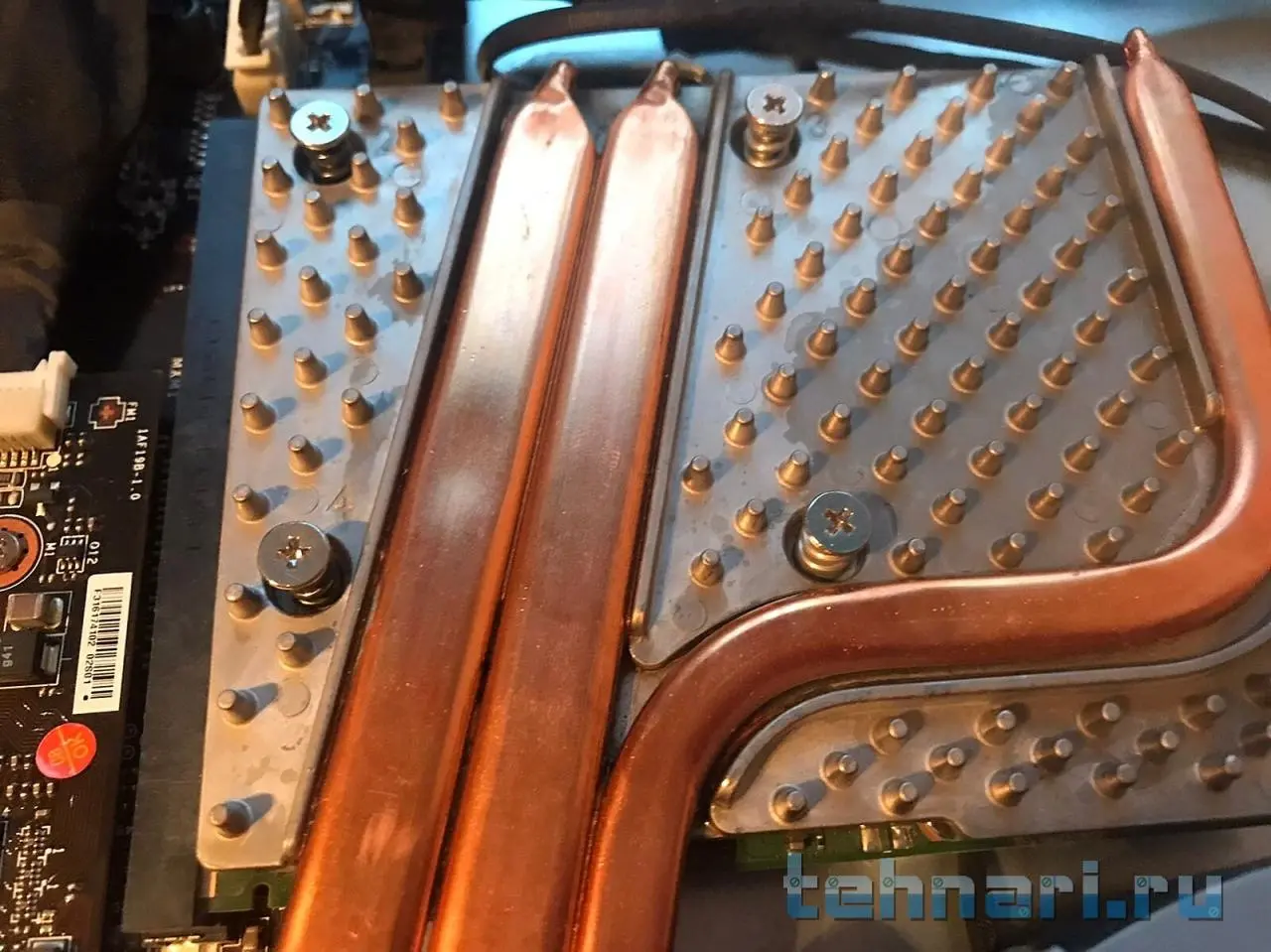

Как открутить прокручивающиеся болты с GTX 970m?
Процессор и видеокарта начала перегреваться. Снять систему охлаждения для замены термопасты невозможно, т.к видеокарту держат 4 болта которые можно крутить в разные стороны очень долго, но так и не выкрутить. Буду признателен, если подскажите способ выкручивания таких болтов.
    90.7 KB · Просмотры: 48
На фото болты уже откручены, похоже, радиатор держит термопаста. Когда термопаста присыхает к процессору и радиатору, для отсоединения радиатора, радиатор обычно прогревают и пытаются сдвинуть вращательными движениями, а не тянут сразу на отрыв.
Чем-нибудь срежь им головы, потом придумывай новые винты.
Я махоньким болторезиком Stayer до 4мм калёной стали такую мелочёвку обгрызаю.
А если они откручены, как сказал оратор выше, то небольшой термоудар и повернуть радиатор относительно платы.
