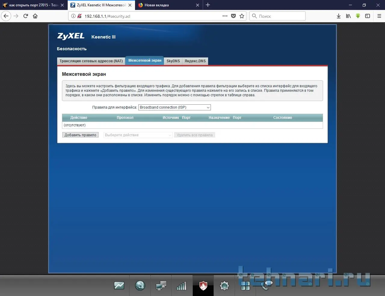

Win 7 Ultimate x64, роутер ZyXEL Keenetic Start, IP от провайдера "белый"
необходимо открыть порт 27015,
В брандмауер прописал, в роутер вроде прописал, не работает, и собственно сайт по проверке порта так же показывает что порт не доступен.
    35.1 KB · Просмотры: 632
    36.4 KB · Просмотры: 329
    90 KB · Просмотры: 499

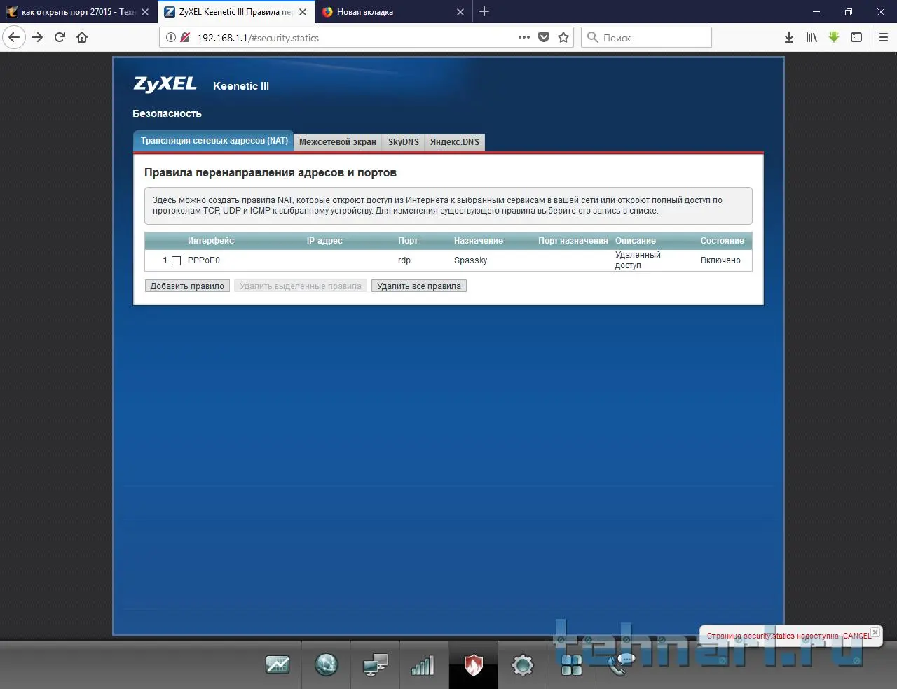

Брандмауэр и все файрволы отключить, запись в роутере исправить:
    70.3 KB · Просмотры: 457
Сделать чтобы стало так. :)
И присвойте своему компьютеру постоянный IP на вкладке Домашняя сеть.
(по вашему скрину - 192.168.1.100)

По виду на роутере все нормально настроено. выключите фаерволл винды и проверьте. чтобы понять где ошибка.
все так же, при этом извне до сервера не достучаться, что логично, сайт так же пишет что порт закрыт
есть мысли, провайдер?
подключите комп без фаерволла напрямую к кабелю интернета минуя роутер. Вот и узнаете провайдер режет или нет.
А спидтест или тот же 2ip показывают ваш белый адрес верно(не забудьте отключить прокси\анонимайзер)? Белый адрес подразумевает отсутствие какой либо фильтрации трафика. Возможно, провайдер таким образом фильтрует неугодный роскомнадзору трафик, выдавая вам "белый" IP, но за своим натом. проверка спидтестом подскажет, так оно или нет.
