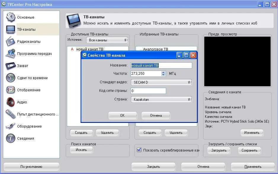

Там надо вводить частоту:
    59.6 KB · Просмотры: 405
Я просто уже не помню какой канал а частоту надо вводить по номеру канала. Определите на каком канале в ТВ идет сигнал и закинте запрос в поисковик < Частота ТВ каналов> или посмотрите в паспорте магнитафона.

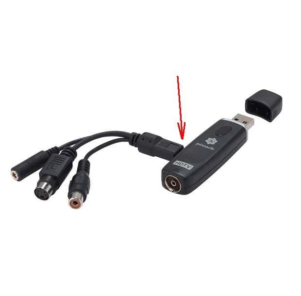

Думаю всё же модель Pinnacle PCTV Hybrid Stick Solo не поддерживает запись с видака(( Вот здесь вроде так написано...
"Один из них представляет собой бюджетное решение, доступное каждому, кто хочет просматривать и записывать телепрограммы на компьютере или ноутбуке. Второй чуть подороже, он позволяет так же производить оцифровку аудио и видео с домашней технике."
На картинке показана, та, более дорогая, модель - у неё есть ещё один выход, а у меня там заглушка...
    11.6 KB · Просмотры: 1,088

там где написано в стандарт видео Secam D (скрин где выбор каналов)- выбери стандарт вещания PAL(должен быть такой там )... - тогда должен дать найти видео .
и потом ( когда найдет видео - попробуй в программе тюнера остаться на выбранном канале и зайти в программу захвата (можно даже в самой программе от этого тюнера - должен показать уже настроенный канал.
Это свойства не поиска, а создание нового канала. Ищет он везде, и PAL в т.ч.
Свойств поиск там вообще нет.
P.S.: Программа тюнера и захвата - одно и тоже.
