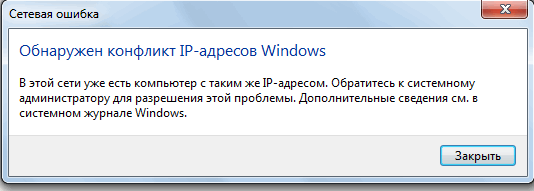

Как перебить IP адрес?
привет всем.У меня большой комп подключён к модему(моторола) ,а ноут к d-link(роутер подключён к модему).Сейчас почти все время выскакивает предупреждение,что есть конфликт адресов.Я слышал что можно перебить адрес (изменить одну цифру)Если кто знает, подскажите пошагово.Спасибо.Если это важно на большом стоит хр на ноуте 7.
    11.2 KB · Просмотры: 352
Заходите в Пуск/Настройка/Сетевые подключения/Подключение по локальной сети/Свойства/Протокол Интернета(ТСP/IP)/Свойства/ в графе IP-адрес последняя цифра на первом компе должна стоять 2 на втором 3 и все после этого конфликт исчезнет.P.S. Это инфа по XP-ке на семерке не помню.
