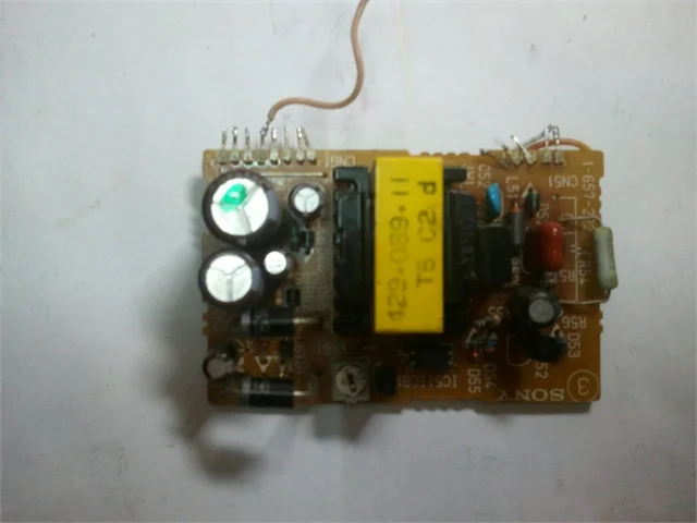

Есть ИБП от кассетного видака Самсунг (схему не нашел).Подскажите ,кто знает,какие предположительно его номиналы.И как его переделать на 20в 2А

Два выходных напряжения +5В и +12В. Мощность от 10 до 25 Вт.
Перемотать транс, перенастроить стабилизатор выходного напряжения, возможно заменить ключевой транзистор на более мощный.
