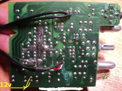

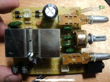

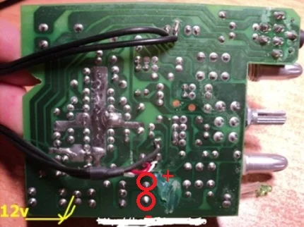

Доброго дня!
Колонки Genius SP-Q10.
Подскажите, есть ли способ переделать их на 9-12v (подключать через импульсный БП с переменным V) или 5v (питать через USB ноута). Суть такой переделки ─ малые габариты (часто переезжаю) при приемлемом звуке. Решение аккустической части не волнует, главное ─ запитать усилок, динамики-то придумаю, как оформить (использовал пустые 0,5 банки, сворачивал в цилиндры плотный картон - всё прилично слушается))).
В итоге имел бы в сумке два аккуратно запакованных динамика и плату усилителя (уже нашёл коробочку под неё).
Теоретически подкован слабо, точнее никак, поэтому взываю о поддержке к сенсеям. Хватило ума лишь обнаружить диодный мост и выявить напругу до него ~12v (с транса). Есть подозрение, что питание усилка всё-таки 12v, диоды лишь перобразуют в постоянку, но это очень ИМХО....если всё же так, то и 12 устроит.
Подскажите, куда и каким напряжением можно припаяться?
Спасибо!

e82488c48702.webp питание сюда
Да, 12...15В постоянного
благодарю...!
пошёл включать паяльник......
о результатах сообщу, возможно окажется полезным кому-то.
Докладываю: предложенная выше схема подключения 12v не работает, даже дымок не пошёл. Возобновил подключение через родной ~12v-транс ─ поёт и пляшет.
Вопрос по прежнему не решён, очень надеюсь на компетентный совет.
смотрите внимательно полярность...и от трансформатора работать не будет...нужен источник постоянного тока
я питал на указанные контакты от БП, трансом (родным) лишь перепроверил исправность....
вот только что отыскал: оказывается, при пайке перегрел гнездо питания, слабый и прерывающийся контакт случайно, но обнаружил. Поменяю гнездо на нормальное и всё будет ок.
Тему закрываю.
Всем спасибо огрррромное!
а куда можно подпаять выходы на динамики?стерео!!?
Посмотреть даташит микросхемы и получить ответ
зачем так усложнять?)) есть на плате гнездо наушников - готовое место для пайки выводов))
ну или на самой плате поискать метку OUT L и R)))
