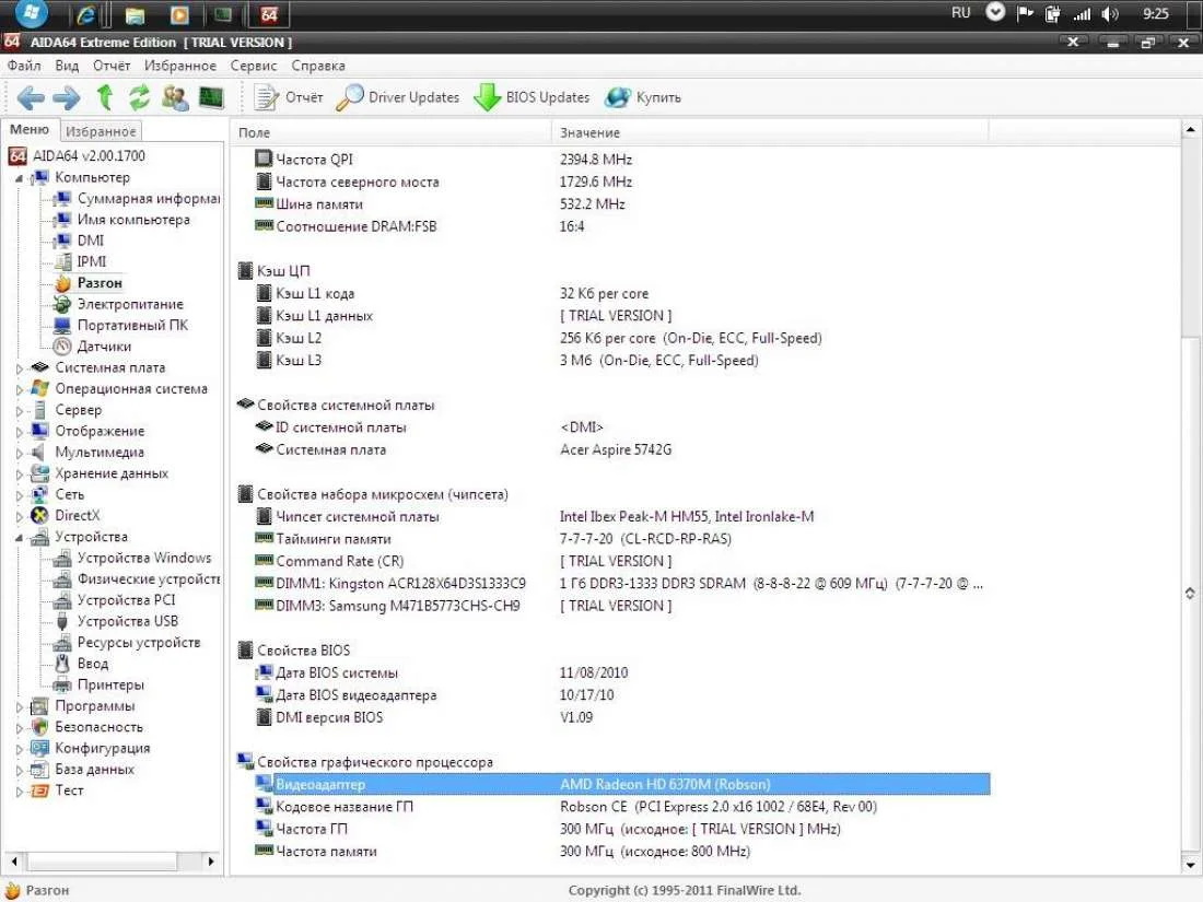

ребят подскажите если кто знает, как переключить если это возможно видюху с интегрированной на дискретную на ноуте Acer Aspire 5742G.
на ноуте стоит Win 7 Ultimate производительность 1,0, в диспечере видно только VGA стандартную (ка кую то). каталист не находит видюху Radeon HD 6370M, на которую и нужно переключиться.
за ранее благодарен.
может её и вовсе нету? как убедиться в её присутствии? ноут пока на гарантии, но я его уже разбирал для чистки и замены пасты.
в евересте ГП видно только в инфо о разгоне, а так больше ни где. и роизводительность видео Windows оценивает 1,0. что может помочь использовать дискретную видюху?

Запустить ресурсоемкое 3Д приложение - "Метро 2033" (например) и ноут сам переключится на дискрет.
если не ошибаюсь, то дискрет начинает работать когда ресурсов интегрированной не хватает?
вобщем решил проблему установкой Хрюши.
