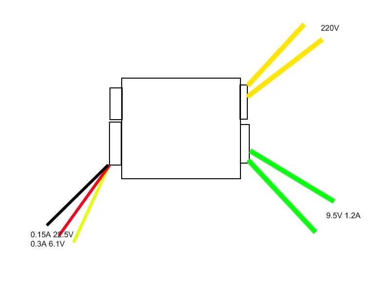

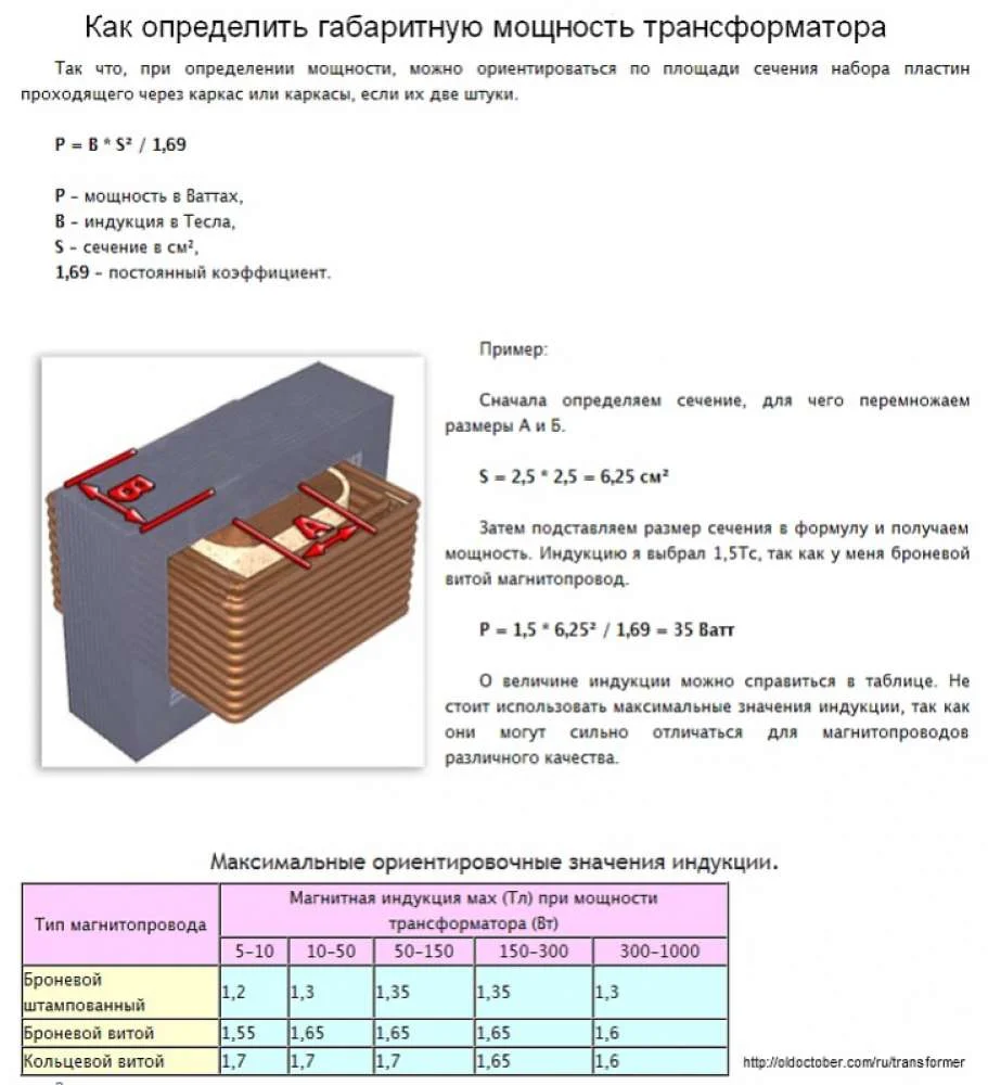

Вычислил по формуле получилось 25ват.
Теперь как перемотать?

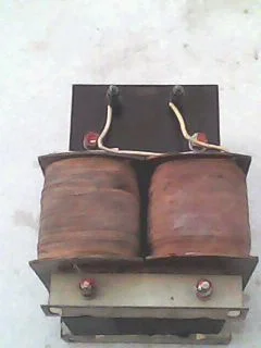

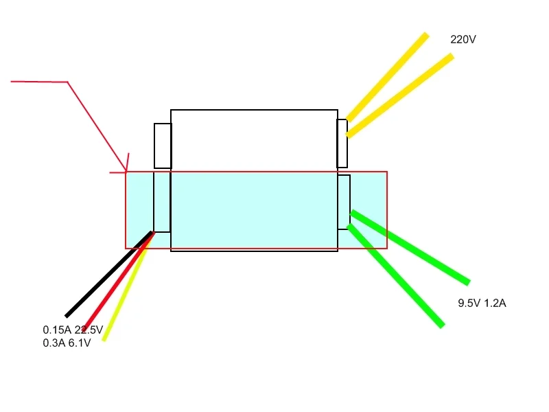

то есть надо снять вот эту часть трансформатора?Посмотреть вложение 35882
а после снятия, какую нужно намотать проволоку,какое сечение и сколько витков и слоев?
Чтобы получить 12в.
это я понел как делаетсяну это можно определить экспериментально намотав 10-20 витков провода любого сечения полученное напряжение поделить на намотанные витки.
что вы имеете в виду?А сечении для намотки транса 1.5мм.
золотые слова.. большими буквами..Мощность трансформатора зависит не от перемотки, а от размеров(габаритов) железа

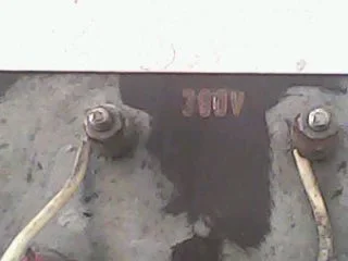

Посмотрите здесь:добрый иечер. уменя есть транс380\220 понижающий.каксделать 220
