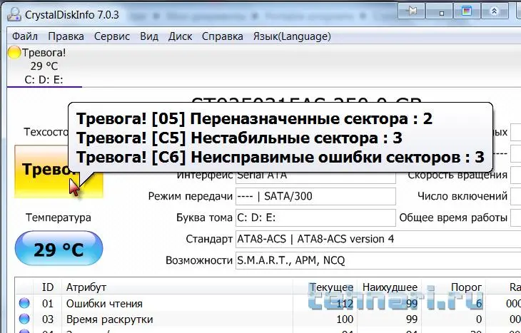

Именно это мне и нужно! А не дадите ссылочки как работать с MHDD. Вдруг Victoria не поможет...спасибо заранее
А то зараза, бады появилсь...
    41.4 KB · Просмотры: 124

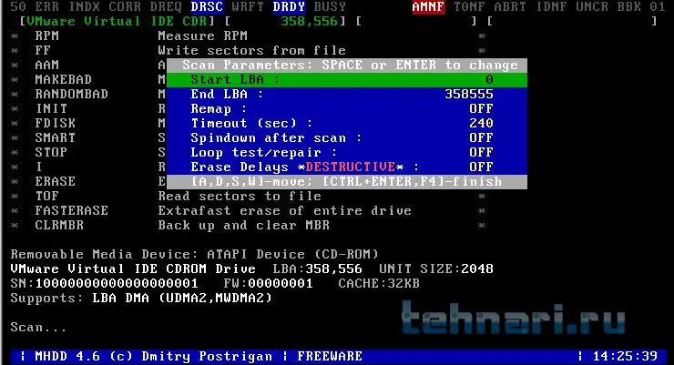

как работать с MHDD

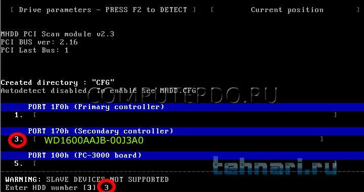

"На пальцах":
После запуска программы смотрим, напротив какой цифры стоит Ваш диск, соответственно - жмём эту цифирьку на клавиатуре и ENTER:
Теперь F4, ползём по менюшке стрелками вверх/вниз на надпись Remap, пробелом меняем на ON:
Снова F4. Всё.
Для более тонких настроек изучаем помощь к программе.
Большое спасибо - если можно несколько уточняющих:
на ON сменить - нажатием пробела ?
начать старт Remap - нажатием Enter ?
И общий вопрос - чего категорически нельзя делать в программе? Так сказать - вопрос для подстраховки
Да.
Нет. F4.
В этом меню - Erase :)
Вообще по программе много информации, как во встроенной справке, так и в сети.
