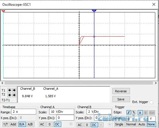

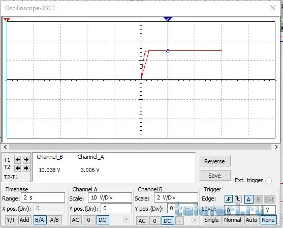

Здравствуйте! Я получил 2 выходные ВАХ полевого транзистора при Uзи = 5 В и при Uзи = 4.5 В. Мне нужно рассчитать
-внутреннее сопротивление Ri=dUси/dIc при Uси=10В.
- крутизну S=dIc/dUзи при Uси=10В
- статический коэфициент усиления µ= dUси/dUзи при dIc=const.
Но при Ucи примерно от 2 В до 30 В ток Ic не меняется, и dIc = 0. Как тогда рассчитать внутреннее сопротивление? Может ли оно стремится к бесконечности?
Крутизну рассчитал так: в точке где Uси = 10 В и Uзи = 4.5 В, Ic = 1,6 A
в точке где Uси = 10 В и Uзи = 5 В, Ic = 3 A
S = (3 - 1,6) / (5 - 4,5) = 1,4 / 0,5 = 2,8 A / B. Правильное ли решение?
Также не понимаю как рассчитать статический коэффициент усиления. Я знаю что его можно рассчитать по формуле µ = Ri * S. Но в данном случае его нужно рассчитать по формуле статический коэфициент усиления µ= dUси/dUзи при dIc=const. Непонятно что означает dIc = const. Это означает разность значений Ic между двумя графиками, когда Uзи разные или для одного графика и Uзи = const?

К усиления каскада, если в цепи истока нет резистора, равен:
К=S*R Где R сопротивление в цепи стока, (или сопротивление нагрузки), а когда ток достиг насыщения (напряжение СИ больше напряжения отсечки) динамическое сопротивление очень велико, порядка нескольких мегаом, и в расчет не берется. Вот почему у Вас ток практически не меняется, так и должно быть.
Если есть резистор в цепи истока, тут другая форму, ведь это резистор ООС.

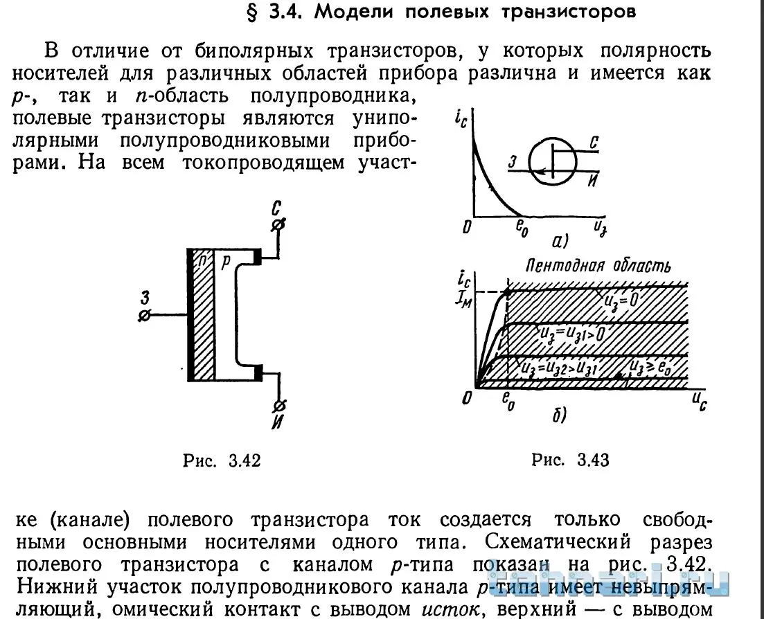

А вообще, хорошо и понятна модель полевого транзистора описано в Ерофееве, "Импульсная Техника". Данных достаточно, что ,бы понять работу полевика, 3,5 страниц - описание полевых транзисторв, ( с изолированным затвором, и с PN переходом). Есть книга в Интернете, я оттудова ее скачал.
Вот основные формулы в пентодной области для транзистора с PN переходом.
I=K*(e-U)^2
S=2*K*|(e-U)|
I-ток канала
U-напряжение на затворе, относительно истока.
е- напряжение отсечки.
S- крутизна.
К- коэффициент, равный половине крутизне при напряжении затвор - исток равной нулю. По 2 точкам можно написать формулу, я так и делал, ток при резисторе 1к в цепи истока, и ток вообще без резистора, вот и есть две точки, по ним расчитывается е и К, т.е.два уровнения с 2 неизвестными. Алгебра, школьный курс. Сходимость очень высокая, я бы сказал практически полная с железом. Можно рассчитать крутизну в любой точке.

Кстати, на описание биполярного транзистора ушло 17 страниц, т.е. информации хватает. МИ вообще,это очень хорошая книга, написана понятным языком.
