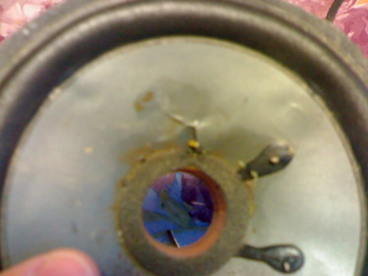

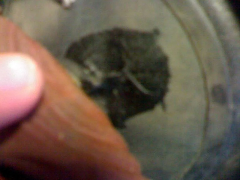

Как починить диффузор?
вот фото.как заклеить?????и сделать колпачет???точнее чем заклеить(каким клеем) и из чего делать колпачек????люди помогите....
    56.3 KB · Просмотры: 2,245
    34.5 KB · Просмотры: 1,580
На этих динамиках колпачок не предусмотрен, это автомобильные динамики и в центре был керн, на котором крепилась пищалка. Судя по всему, диффузор пластиковый, заклеить его трудно, ещё труднее тебе будет его обратно собрать и выдержать центровку.
это динамик DCX130 был....его вот так проткнули.....
я из него обычный сабвуфер делаю....под машину
валерий,он не пласмасовый....он какойто бумажный......
Не получится. Для сабвуфера он не подходит.
но он же работает.и это главный +
а эта пищалка что тут стояла.она тока уши режет.поэтому я ее убрал.....
Впустую потратишь время, но если ты уверен в успехе - дерзай.
времени у меня хоть отбавляй............все лето
Колпачок можно сделать из картона от каких нибудь коробок,только не сильно толстого.Нарисуй ровный круг,вырежи ножницами и приклей клеем для обуви или 88Н.Я делал колпачки из днища алюминиевых банок от пива,но это не всегда хорошо,такой колпачок может неприятно звучать,картон лучше.
я давным давно ремонтировал бумажный диффузор при помощи промокашки, в месте разрыва пропитывал промокашку ПВА и приклеивал пару слоёв, сейчас можно использовать туалетную бумагу.
а вообще если думаешь из него делать басовик то смело делай колпачок, даже если он закроет большую часть диффузора, нестрашно
чем можно шайбу???????????
