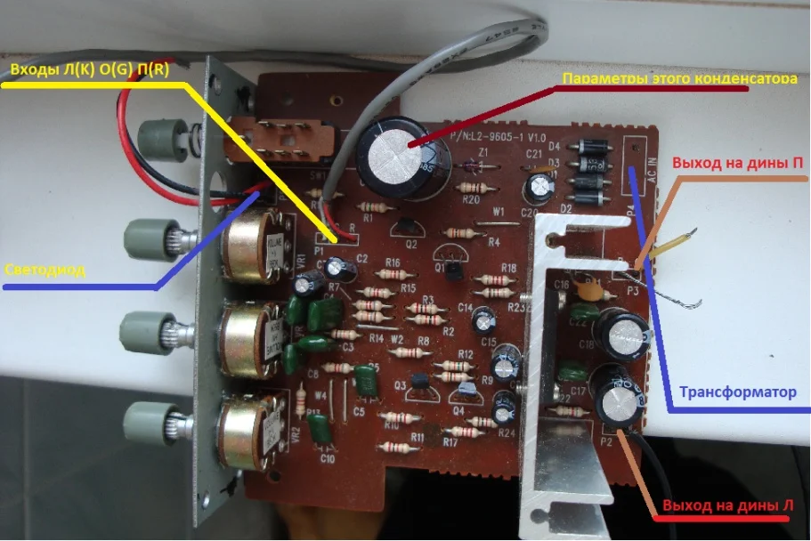

Итак имееться такой девайс -
http://s2.ipicture.ru/uploads/20111028/d4R95JbU.jpg
На TDA 1521, при включении светодиод загораеться но звук на динамики неидет.. В чем скорее всего мождет быть причина ? и можна ли проверить на исправность микросхему ТДА ?
Из инструментов имееться мулитиметр DT838
вот даташит?но я вижу тут еще и встроеный тембр блок.....
такс а дины другие подключить пробовали?
Динамики пробовал разные, звук неидет
Транзисторы проверь, так-же проверь саму микросхему - подай сигнал через разделительный конденсатор 0,1 - 0,22 мкФ на входы микросхемы...
Попробуй другой источник звука. на первый взгляд, плата вроде целая. после чего перестал работать?
Без понятия, мне ее отдали сломаной, да на вид все внорме, Daniellos - Неподскажеш как как проверить моим мультиметром транзисторы ? и как микросхаму проверить ? к каким выводам сигнал ? и нада же кроме сигнала еще питание и выход на динамики ?
Дотронься тоненькой отвёрткой , взявшись пальцами за металическую часть, ко входу микросхемы ( найди по схеме) - и не надо мультиметра ))))) Если она рабочая- то будет низкочастотный гул в динамиках, а если молчит- значить сгорела, надо менять. вот и весь тест
Напиши мне параметры конденсатора, они будут сбоку, увидишь на фото, попробую подобрать трансформатор для этой платы... Или тебе отдали с трансформатором?
    70 KB · Просмотры: 875
... к каким выводам сигнал ? и нада же кроме сигнала еще питание и выход на динамики ?
Чтобы ответить на эти вопросы, надо фото со стороны печатных проводников и со стороны регуляторов
BH3, там и так всё "по-русски" написано
Светодиод - отверткой каснуться к TDA 1521 ?
Daniellos- Отдали без трансформатора я питаю от блока питания, или нельзя от блока ? кондер - 2200 мкФ, 35 В
А к каким выводам сигнал я имел ввиду не где на плате питание , входы выходы а имел ввиду может можна к самой TDA5121 подпоять чтоб проверить ее на исправность...
У меня тоже такая плата есть. У нее БП около 22 В, а при 12 она не будет работать.
Микросхема вообще на двуполярку расчитана +-16В.
То есть, если однополярным питать, то типовое 32В. 20В - минимум.
Да спасибо, проблема была именно в слабом питании, нарыл трансформатор на 18 В. переменки все работает... ну ничего буду знать на будущее)
