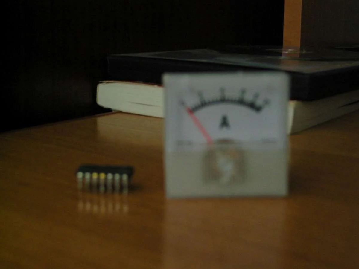

Купил вот недавно амперметр от 0 до 10 ампер, но не знаю как его подключить.
Подключал к БП на 14 вольт 1 ампер напрямую - стрелка у меня вообще за шкалу 10 ушла.
Как подключить или схема какая-нибудь нужна?
Фото присутствует, рядом поставил микруху К157УД2.

Обычно нужен шунт, параметры шунта на задней стенке прибора.

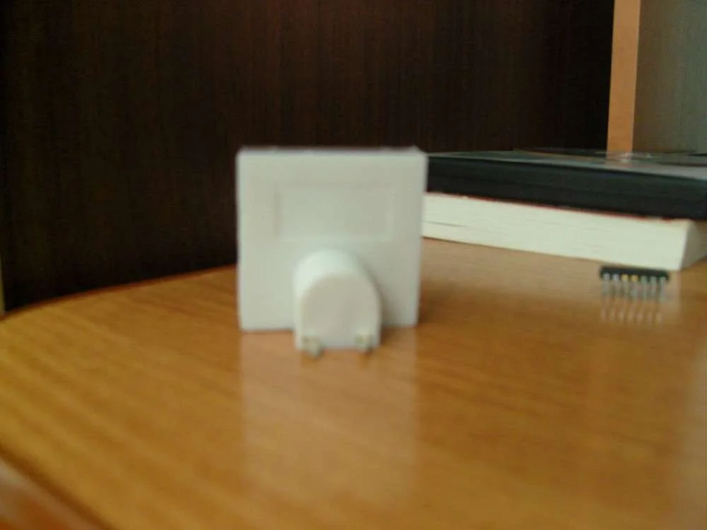

на задней стенке не чего не написано!

изнутри вероятно будет написано все ( не снаружи )

Так. Прежде всего - для измерения какого вида тока предназначен Ваш амперметр - переменного или постоянного? Там на шкале должно быть обозначение (~ или = , соответственно). Амперметр, предназначенный для измерения постоянных токов, включать в цепи переменных токов нельзя, и наоборот.
Как подключать амперметр?
В любом случае - АМПЕРМЕТР ВКЛЮЧАЕТСЯ ТОЛЬКО В РАЗРЫВ ЦЕПИ МЕЖДУ ИСТОЧНИКОМ НАПРЯЖЕНИЯ И НАГРУЗКОЙ, иначе говоря, ПОСЛЕДОВАТЕЛЬНО С НАГРУЗКОЙ! Подключение амперметра непосредственно к источнику питания АБСОЛЮТНО НЕДОПУСТИМО!
Groks, ну что за ерунда, какой шунт? Если амперметр измеряет ток до 10 А, то все шунты должны быть у него внутри. Внешние шунты применяются, если нужно измерить ток, БОЛЬШИЙ того, на который рассчитан прибор, но в этом случае нужно точно знать сопротивление рамки.
То есть конечно, есть приборы, изначально рассчитанные на работу с внешним шунтом, но не думаю, что здесь тот случай.

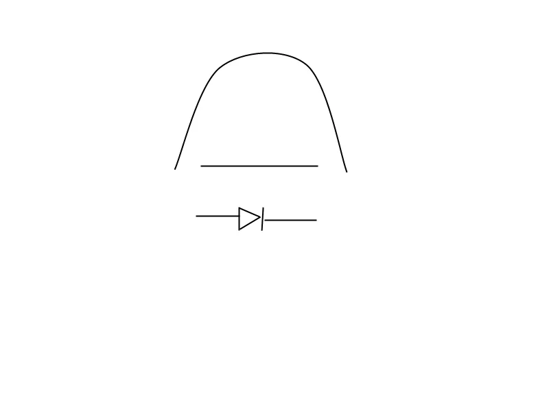

Внутри написано с левой стороны:91l16, а справой стороны ~значок какойто и 5.0 все!А знак вот!

Так я и думал, исходя из неравномерности шкалы.
Вы приобрели амперметр ПЕРЕМЕННОГО тока на 10 А. На это указывает, как я Вам уже писал выше, значок ~. 5.0 - это класс точности прибора. Изображение диода означает, что измеряемый ток (точнее, его небольшая часть, проходящая через рамку), выпрямляется.
В принципе, такой прибор может измерять постоянный ток, но только врать будет отчаянно.

Очень жуткие фотографии. Но всё равно - на первой видно через корпус обмотку рамки. И по этой обмотке можно предположить, что это головка миллиамперметра. А по конструктиву можно предположить, что на постоянку.
А предел в 10А присутствуют потому, что выдран/был предназначен для конкретного устройства в котором и стоял конкретный шунт. А без шунта его будет шкалить от 1,5 вольт. И это нормально.
Итого. Взять в качестве шунта кусок стального провода диаметром 1мм и длинной около 30см. Ну и подгонять по контрольному прибору.
А что делать с неравномерной шкалой, с выпрямительным диодом в приборе?

Шунтом там очень даже пахнет. Шунт, соединяющий оба ввода, там как раз основной элемент. А параллельно шунту стоИт цепочка из последовательно соединенных диода, резистора и микроамперметра постоянного тока, причем сопротивление этого хозяйства подобрано так, чтобы при протекании через весь прибор переменного тока в 10 А через указанную параллельную цепочку проходил ток полного отклонения микроамперметра, например 100 мкА, т.е. сопротивление цепочки резистор+диод+рамка микроамперметра должно (при 100 мкА) быть в 100000 раз бОльшим, чем сопротивление шунта. А поскольку диод - элемент нелинейный, то отсюда неравномерность шкалы.
Далее. Приборы переменного тока и напряжения калибруются не на пиковое, а на действующее значение измеряемых параметров. Отсюда если таким прибором измерять постоянный ток, то отсчеты окажутся завышенными примерно в 1.5 раза.
