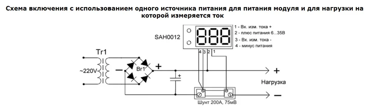

Вобщем, суть вопроса:
Амперметр SAH0012UY-200 - про него пишут:
не подходят для измерения тока заряда аккумулятора в автомобиле. т.к. измерение тока возможно только в разрыве минусового провода.
Автомобиль, 12V, усилитель питается плюсом и минусом напрямую от аккумулятора - в эту цепь его как-то можно втыкнуть?
Если можно, то попрошу правильную схэму включения - я просто немножко далек от всяких там гальванических развязок и т.п.
Еще, где-то тут, на форуме, встречал записи про какие-то возможные помехи, и про питание непонятно - в данном случае отдельное нужно или сойдёт от измеряемой цепи?
Как, вообще, это сделать по-правильному?
Какие доп. элементы нужны (кроме шунта)?
Ну там же показаны все схемы подключения...
Если питать от одного источника, то шунт должен стоять в минусовой цепи. Если можно найти второй источник, не связанный никак с первым, то тогда шунт можно поставить и в плюсовую цепь первого источника.

то есть вот эта схема моя? (не считая диодного моста)
А конденсатор зачем там нарисован? Он нужён?
Это просто показан источник постоянного тока от сети ~220 В. У вас вместо трансформатора, моста и конденсатора стоит аккумулятор. Поэтому можете не обращать на эти элементы внимание.

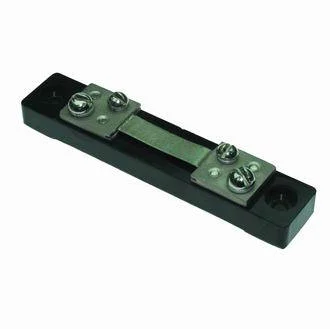

Меня только удивляет вот такое предупреждение:
"Внимание! Модуль необходимо использовать только с шунтом 200Ампер, 75мВ!"
Интересно было бы взглянуть на схему и почему нельзя использовать другие шунты...
Придется попыхтеть и сначала сделать самому шунт на 75 мВ ,и на ток необходимый вам.
Имеется наверно ввиду, не использовать шунты кратны 1, 5 и др. , показания будут не верны. А 75 мВ, они и в Африке 75 мВ и если поставить шунт на 20 или на 2 ампера (75 мВ), то при максимальном токе будут те же 75 мВ и на индикаторе будут заложенные в схеме те же 200. Здесь только точку необходимо будет зажечь в нужном разряде.
Тогда написали бы, что можно использовать шунты на 20 А, на 2 А...
Дело не в 20 и 2,а в впадении напряжения на шунте(75мВ).
Правда точность такого измерения не очень велика.
А пересчет шкалы шкалы(0-200) ,вовсе внесет сумятицу в значения полученные при измерении.

Ну это и понятно, что напряжение полного отклонения (полного заполнения разрядов) равно 75 мВ и неважно, какое сопротивление шунта - при этом напряжении на нём прибор будет показывать 200. От сопротивления будет зависеть только при каком токе будет это напряжение, при токе 14 А или при токе 20 А... Но опять я повторяю, что категоричное "только" меня немного смущает...
Хотя, если бы прибор был бы у меня в руках, первое, что я бы сделала, проверила бы работу с другими шунтами...
Это "только"для обычных покупателей (потребителей), плохо знакомых с законом Ома, может ещё они имели в виду, что "только на 75 мВ".

И ответ по использованию в авто:
Закройте на картинке трансформатор и диодный мост и забудьте про них.
Конденсатор считайте аккумулятором.
Шунт ставим в разрыв минусовой клеммы аккумулятора и корпусом.
И вот оно счастье.:preved:
