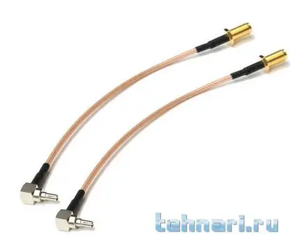

Добрый вечер. Купил необходимые пигтейлы (фото) CRC9 - к модему подключаются отлично. Зато второй конец, куда подключать антенный кабель имеет диаметр всего 6 мм и из всех, имеющихся в наших лавках разъемов для антенного кабеля, ни один не подходит. Все разъемы гораздо больших диаметров. Подскажите, может имеется какой переходник? В интернете роюсь двое суток, но все как попугаи объясняют отличие CRC9 и TS9. Это как раз и понятно. Надеюсь доступно донес свой вопрос.

С9 - это разъём на фото слева снизу, а справа сверху - SMA-Female - весьма распространённый разъём.
Николай, благодарю за скорый ответ! Так вот при заказе в характеристиках было указано: F-(female), а никак не SMA-(female). Скажите, есть ли штекеры антенные с SMA-Female или надо искать переходник, так как на кабель устанавливается посредством штекера F-(female) и к пигтейлу мне его не прикрутить (велик по d).
Я исхожу из того, что есть в наших магазинах. Если имеются другие разъемы или переходники в природе, то буду искать. Спасибо.
У антенны д.б. штекер SMA-male, иначе они не состыкуются.
У китайцев этого добра выше крыши. На Алике посмотрите.
