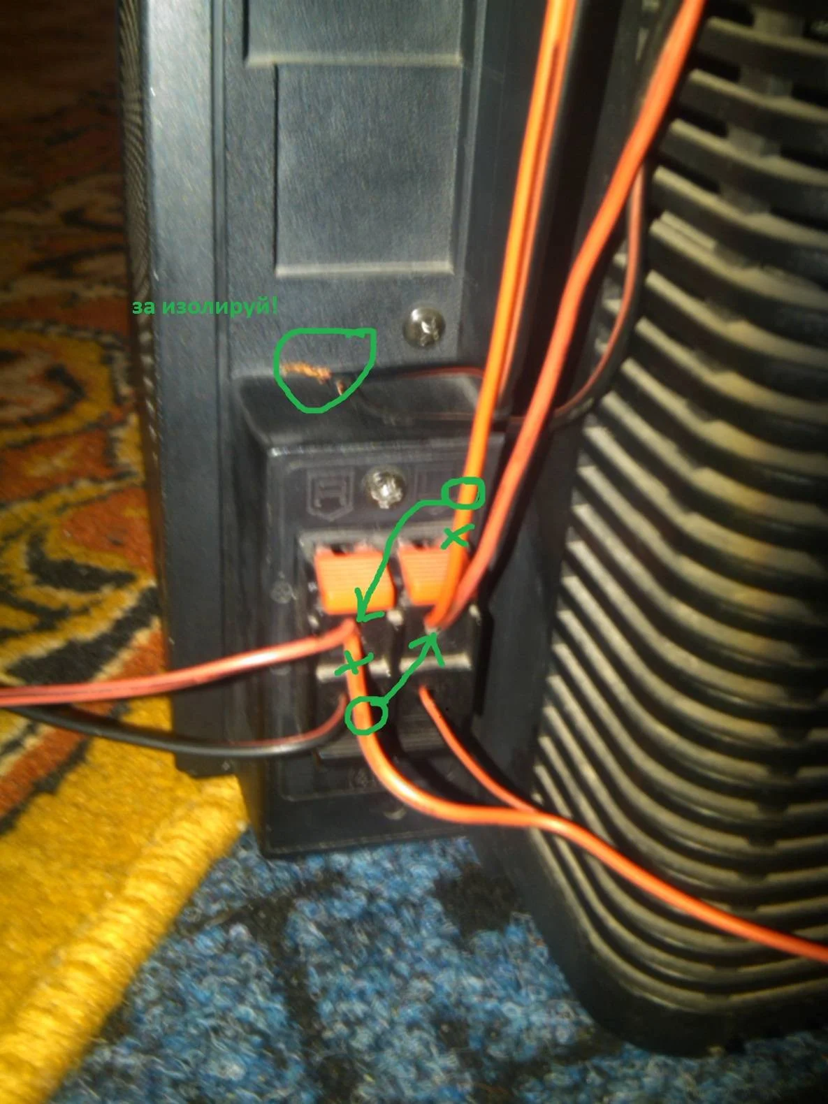

Пробовал только что схему 3 слева, играет только две колонки. Вот как я подключил.

первое фото вобще ужас)
одна пара колонок подключается стандартно,
чёрные провода двух других соединяются вместе, а красные подключаются,только к плюсовым клеммам. на схеме же нарисовано)
вот ещё исправил на твоей фотке
    142.3 KB · Просмотры: 6,742
Что то не получается исправил отмеченное на фото. 2 колонки играют нормально а другие две тихо бассов нет (
