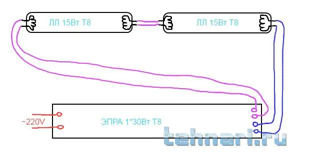

По параметрам ЭПРА на 4 лампы ничего немогу подсказать, но есть проверенный вариант подключения ДВУХ ламп Т8 15Вт к одному ЭПРА 1*30Вт.
У меня такая схема в аквариуме работает уже очень продолжительное время и показала свою полную техническую совместимость и пригодность. Используется ЭПРА производства Ферон.
Длина провода при соединении между собой двух ламп - чем меньше, тем лучше. Если больше 20см - тогда стабильность зажигания низкая.
Есть такой метод и он довольно популярен. Но обратите внимание на цифры - мощность нагрузки (ламп) и мощность ЭПРА соответствуют друг другу.
Да это случайно получилось - первым фактором выступало напряжение которое должно быть на лампе - в данном случае на двух лампах.
Например есть бытовая Т5 13Вт подключенная к ЭПРА для Т8 1*30Вт производства Ферон который выдаёт напряжение (по техдокументации) на 2 вольта меньше, чем требуется лампе (однако ток там почти в 1.5 раза выше) - работает нормально уже год .

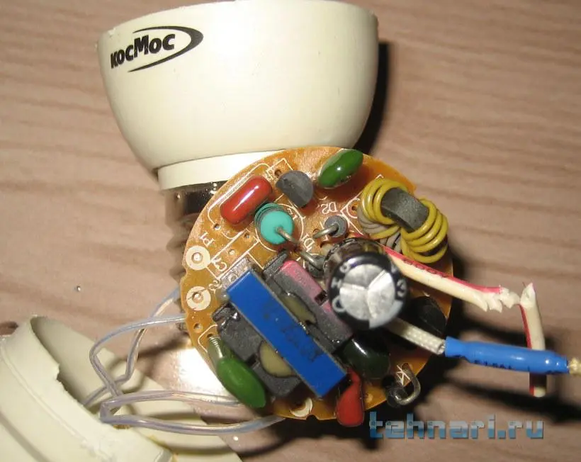

А взять из сгоревшей энергосберегалки ЭПРУ?
Соответствующей мощности?
    35 KB · Просмотры: 287
И как её, мощность эту, рассчитать))) У автора Т8 а у энергосберегайки Т4, другие параметры совершенно))) Ну если только сильно с запасом и то не факт)))
