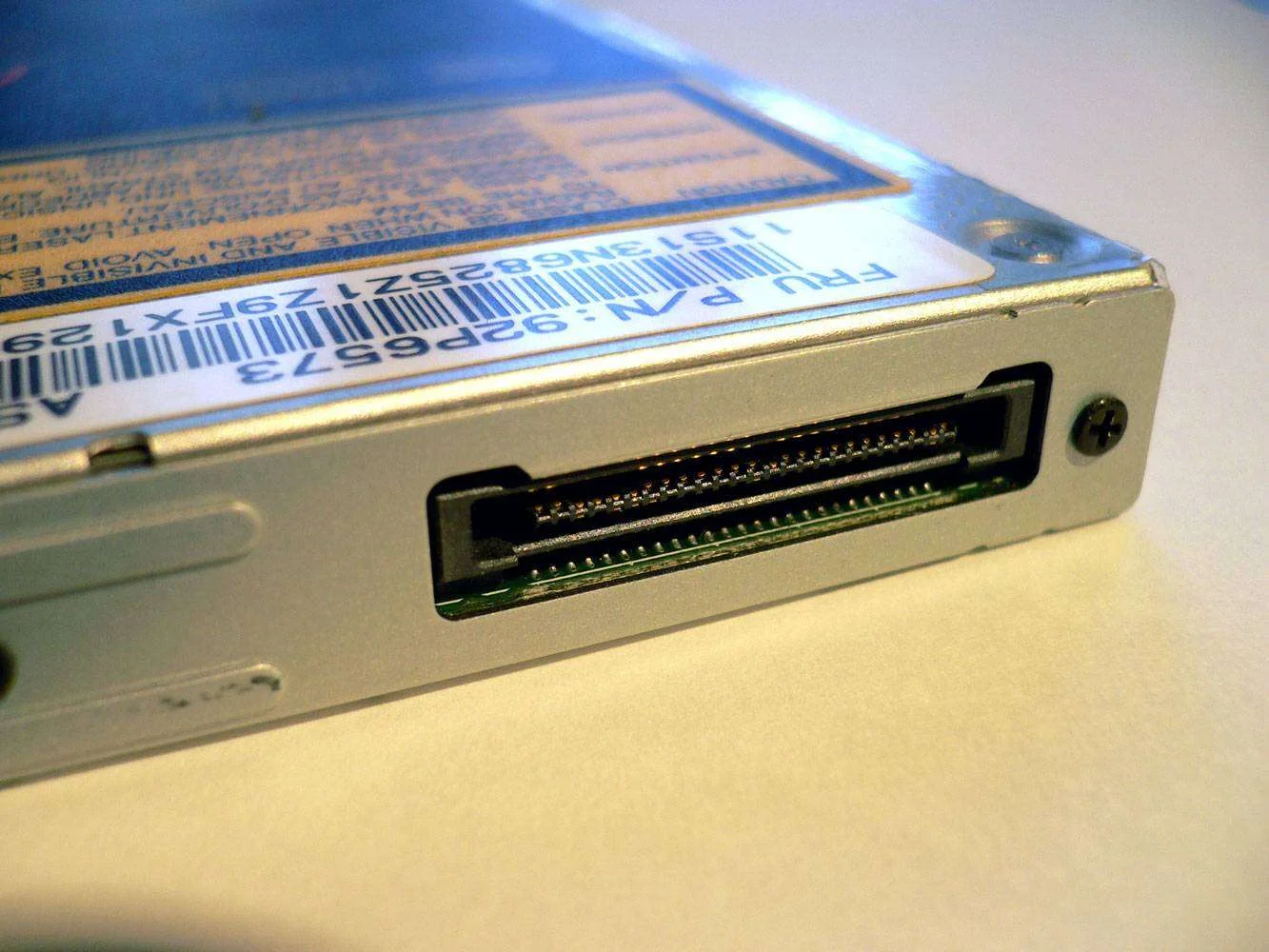

Как подключить DVD от ноутбука к настольному компьютеру?
Валерий
11 Апр 2007
40,320
3,273
Вопрос в заголовке темы.
А привод вот такой:
    219.4 KB · Просмотры: 1,401
    142.3 KB · Просмотры: 3,620
Валер.. даю наводку http://pinouts.ru/ не составит труда перепоять коннекторы.. (я уже не раз показывал как это делать , туда и обратно.. к тому же не забывай про 47 пин.. он отвечает за слейв/мастер)
Посмотрел но так и не понял, откуда у моего идёт начало отсчёта. И что надо подать на 47-й, чтобы он стал слейв? А на HDD от ноута где выставить мастер?
на ноутовском харде вообще ничего делать не надо, там переходник это просто переход от маленького к большому.. и перемычки ставятся не на шлейфе, рядом на колодочке (как у обычных хардов только в миниатюре)..
на приводах всё немного иначе.. отпаиваем гнездо в приводе (или ищем ответную часть) затем припаиваем все 40 пинов по схеме распиновке к обычному IDE ..
на обычном варианте IDE, 47пин через резистор (вроде 1 кОм) на минус будет слейв... на 40пиновом приводе это 28 ножка по распиновке..

Ну, будем пробовать. Переходника нет, потому буду использовать папу от старого винчестера.
