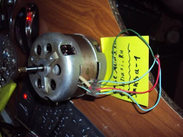

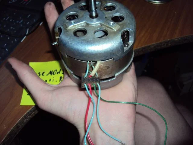

както странно:tehnari_ru_325: у него 5 выводов :tehnari_ru_211:: 4 "из него" и 1 на корпусе... был вытащен из проигрывателя магнитных лент "ЯУЗА-6"
А есть на двигателе какие нибудь надписи? У меня был похожий там оно как то через конденсатор запитывалось. Я из него вентилятор хотел сделать но потом подогнали двиган от древнего вентилятора с лопастями и я это отдал:D
Саша и померяй обмотки, сколько они ? ... :)
Меряют мультиметром сопротивление обмоток ... :)
как я понял для этого его надо разобрать..?
Нет, просто померить сопротивления между выводами попорно.

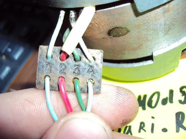

по моему 95.3 ОМ красный+голубой и зелёный+голубой. по другому не видит ничего

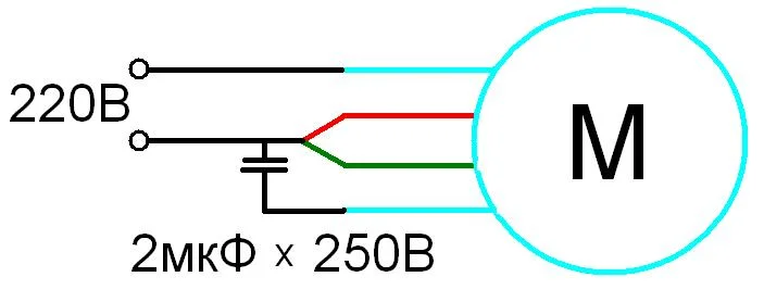

Схема следующая:
Есле не вту сторону крутится поменяй местами голубые провода.

если честно,
как то стрёмно подключать к 220 то, что стояло через трансформатор
попробовал подключить к аккуму шуруповёрта (12вольт) - НЕ крутится, но пока был подключён крутить было туже
... а что делать с выводом НА корпусе или это земля?

Какой смысл подключать к аккумулятору двухфазный конденсаторный двигатель? Это АД-5, он запитывается переменкой 127 вольт.
Найдите брошюрку "Магнитофоны Яуза", автор Ганзбург М. Д., там и схемы включения есть, и параметры двигателя в приложении на последних страницах.
Конденсатор бумажный!
... если не сложно, можете найти нужный конденсатор в инт. магазине ДеталиРадио
или намекнуть где мне искать
Первое, что попалось на глаза в разделе "Пусковые конденсаторы", это конденсатор МБГЧ 2 мкф х 630в CBB61. Только, если говорить о подключении этого двигателя, в первую очередь следовало бы озаботится не конденсатором, а трансформатором или автотрансформатором для подключения его к сети 220 вольт.
угу... а где такой взять?
Наверное там же, где и сам двигатель, выдрать из магнитофона Яуза. Можно взять трансформатор от другого древнего аппарата с отводом на 127 вольт в первичной обмотке, или намотать нужный транс самостоятельно.
