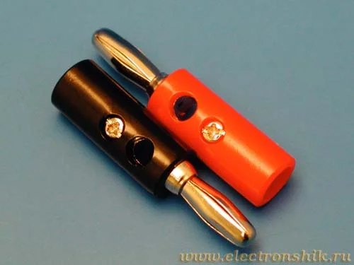

Как подключить эти щупы?
Подскажите как подключить эти щупы
    14.6 KB · Просмотры: 449
Оголяешь провод, откручиваешь винтик, вставляешь провод, закручиваешь винтик
провод должен быть толстым типа 1 ? ато 0,3 нехочет зажиматься недержитса
ну с другой стороны щупы будут )
Оголённый провод надо облудить а потом уже вставлять в штекер, тода он будет держаться, и контакт будет лучше.

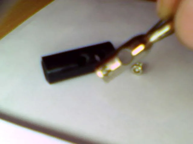

там некуда просунуть провод очень маленькая выемка
от сфотал на вебку там одна дырка сквозная вторая под винт с одной стороны
    11.3 KB · Просмотры: 131
Ничего не видно:D Ну обычно вставляешь провод в сквозную дырку и зажимаешь сбоку болтом, можно ещё припаять, тоже будет держаться.
