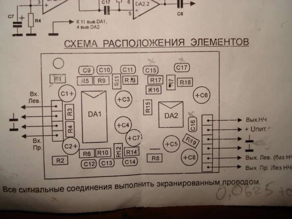

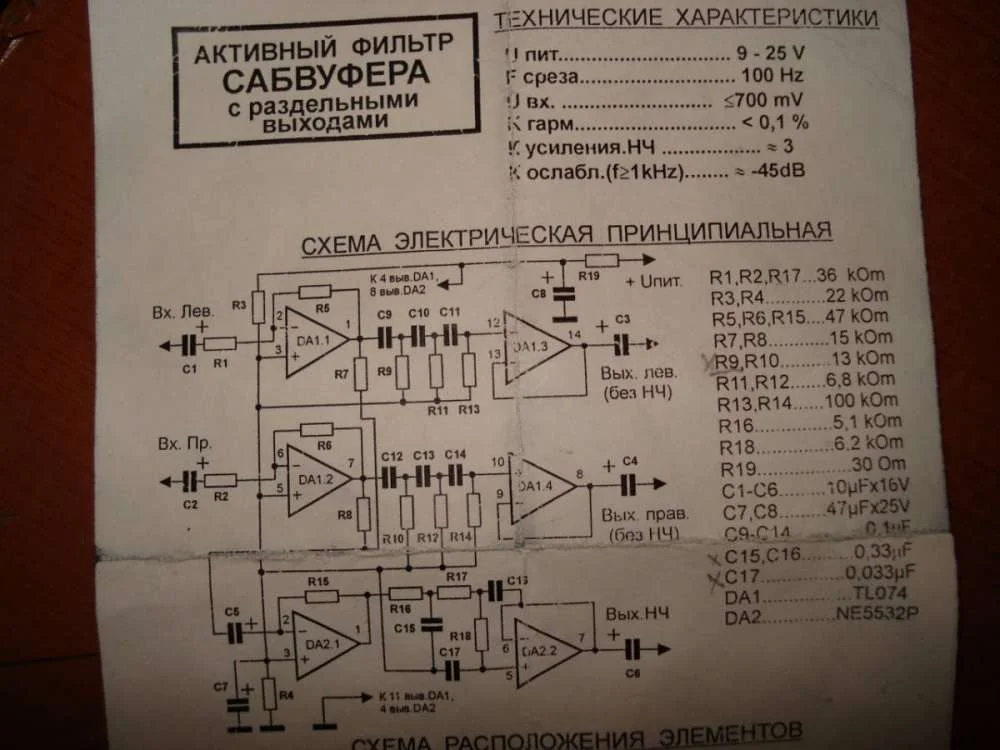

При подключении фнч не срезает высокие частоты и только добавляет шум???? В чем может быть проблема??? Может подключил неправильно. И какое питание должно быть однополярное или двух?

9-25вольт питание схемы однополярное
слева: две средние это земля (экран)
1верхняя левый вход
4нижняя правый вход
Правая сторона платы :
1сверху выход сигнал со срезом- на усилок саба
2сверху +питания
3-4 минус выхода нч и- питания
А не могли бы поподробнее объяснить куда подключать???
Так когда так подключаю не работает(((

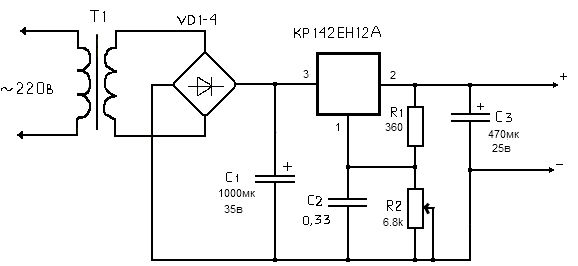

питание сколько вольт ??? источник стабилизирован?
ну питание пока зарядка от ноута 19 вольт
ясно )) тогда
во1:источник импульсный
во2:нестабилизированый
надо трансик на 9вольт 500мА-1А
и кренку на 12вольт вот тогда будет работать )
трансформатор есть 9 вольт 0.8А. А кренку это что???
кренка это стабилизатор
можно использовать ЛМ317Т забугорный аналог КРЕН12А
выставить на нём 12вольт и запитать ФНЧ
вот схема
только электролиты не 35 ,а 16--25вольт
    5 KB · Просмотры: 1,772
А как подключить ЛМ317Т или КРЕН12А??
схема сверху
и вообще то как я понял это фильтр типа 2,1
А С2 0.33мкФ????? и R1 360 Om?
да
но когда я делал эту схему я не нашёл переменный на 6,8 кОм и ставил на 5,1кОм
а место 360ом 240ом
а так можно поставить подстроечный на 6,8кОм (их легче найти и дешевле стоят)
А если вместо 6.8 на 3.3 поставить????
нет не прокатит(
