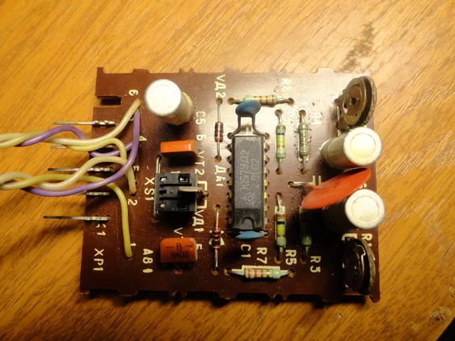

Как подключить индикатор выходного сигнала?

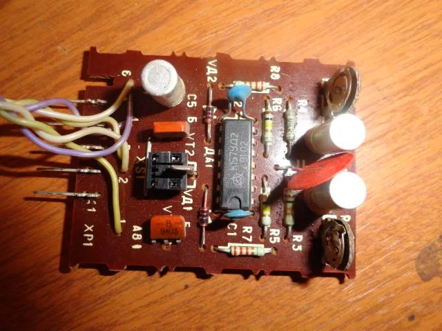

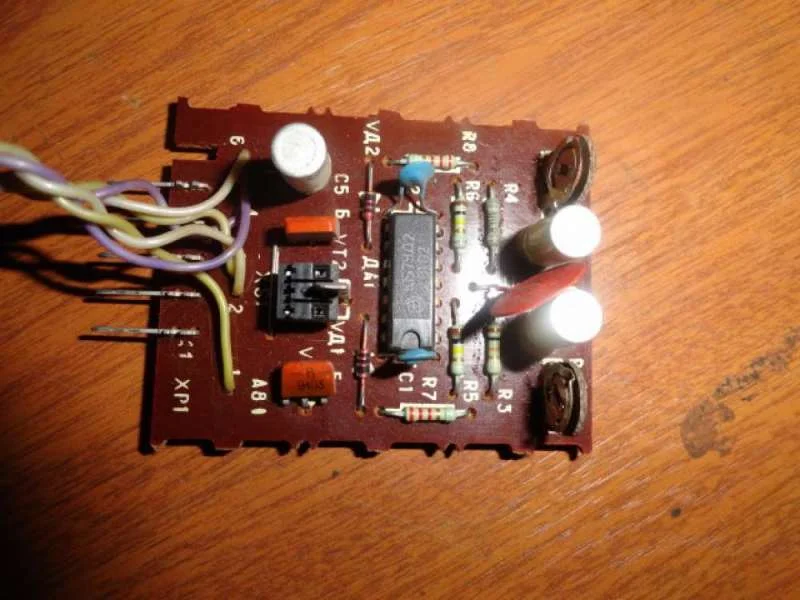

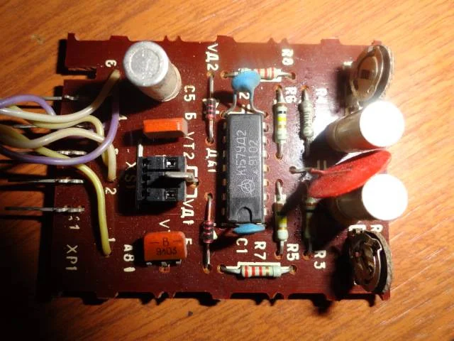

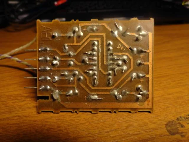

индикатор (выходного или (скорее всего)входного) сигнала (микруха к157уд2)?
Датшит на МС перед собой и по плате находишь все концы.
почему вы решили что это индикатор?
это больше напоминает пред усилитель на отдельной плате,или усилитель для наушников мс к157уд2 хорошая вешь!!!
я знаю что это микруха предусь провода выходящие с платы идут на 2платы с 6светиками(правый и левый канал)
а плату как поключить
3 и 5 нога ето линейный вход. 4 - 11 + ( 5 вольт)
НА пред усилитель смахует....
ёмае на фото 5 ножек с платы выходит, че на какую?!?!?!

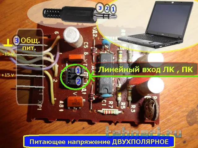

Выдернул из магнитофона Кантата такую же схемку , долгое время мучился не мог сообразить как подключить чтобы работала как положено . В кладовке валялась около 3-х лет , сейчас собираю усилитель на TDA7294 и вспомнил что у меня есть светодиодная схема эта , затащил домой и снова начал искать , изучать . И потом в одной из статей нашёл что микросхема К157УД2 может запитываться двуполярного источника . Вообщем *уравнение упростилось* сразу же . Нашёл за один день что куда подключать . Выкладываю схемку с подробным описанием подключений .
Надеюсь кому-нибудь пригодится . :bsod:
Зарегался здесь только чтобы помочь ответить на вопросы с подключением .:ctivo:

Схема уровня звукового сигнала на микросхеме К157УД2 .
Я немного ошибся , эта схема выдернута из кассетного магнитофон-приставки Нота МП-220С .
