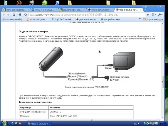

можно ли эту
камеру видео наблюдения подключить к компьютеру!7 и если да. то как это сделать?? вот ещё схема подключения...
Для этого у вас на компьютере должен быть аналоговый видеовход. Можно использовать TV тюнер с таким входом. Тип разъема RCA.
P.S. Название темы изменил, а то непонятно было.

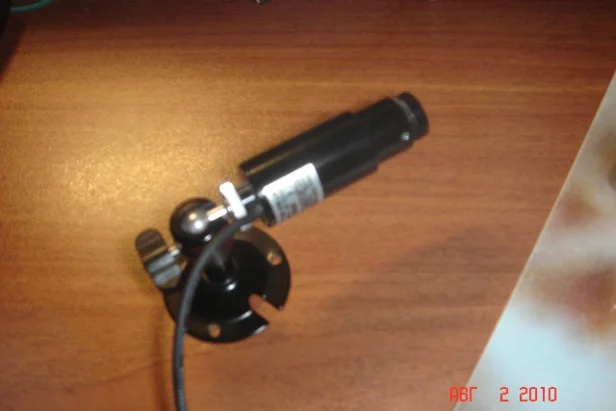

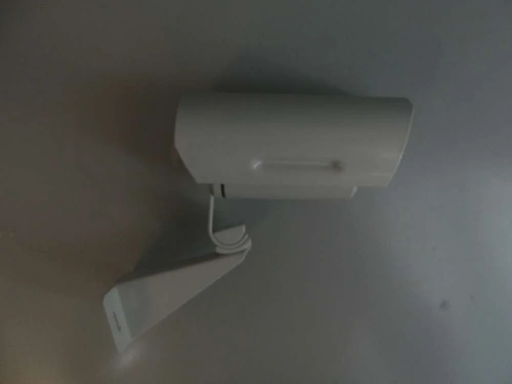

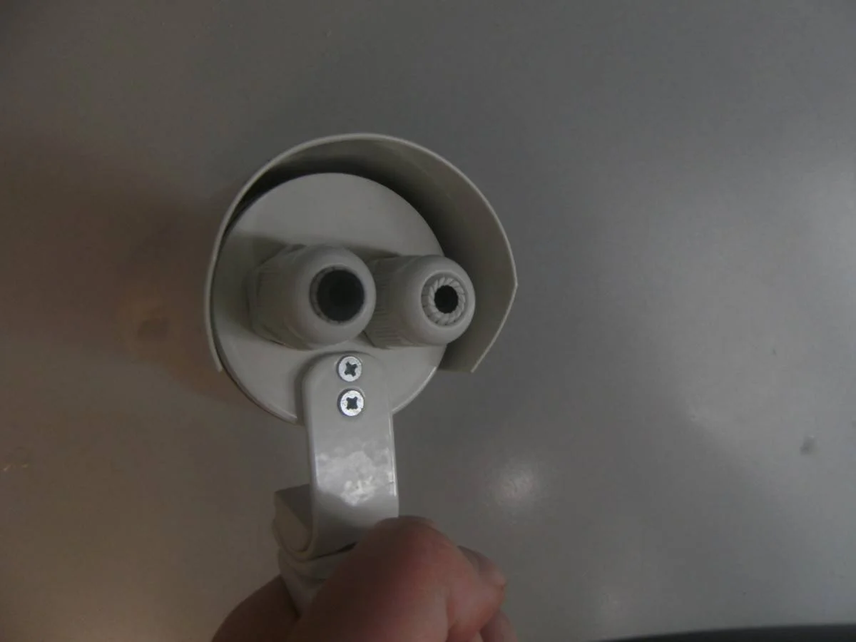

Можно ли эту камеру подключить к компьютеру,от неё не чиго нет просто одна камера ,взарание благодарю
