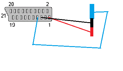

Есть телевизор ЖК SUPRA STV-LC3204W к нему нужно подсоединить калонки SVEN SPS-820 Как это зделать скажите пожалуйста!:))
Я подключал от колонок штекер 3.5 к ЖК не каких действий!:))Может какой нибудь переходник надо?:tehnari_ru_159:
Возьми сигнал со SCART. 1-правый выход, 3-левый и моно, 4-земля...
Посмотри пожалуйста вот так?:tehnari_ru_244:
    5.4 KB · Просмотры: 300
Нет, конечно :) Ты же сам подписал нумерацию контактов.

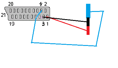

    5.5 KB · Просмотры: 298
Спасибо щяс попробую)))
Всё подключил но работает только одна колонка?(Почему так?(((:tehnari_ru_138:
Скорее всего у тебя монозвук, соответственно работает только 3 нога, левый канал, он же моновыход, для интересу пошарься по каналам, кажется МузТВ или кто-то подобный ведёт стереовещание. У меня самого телевизора нет с 1997 года, так что не знаю :)
