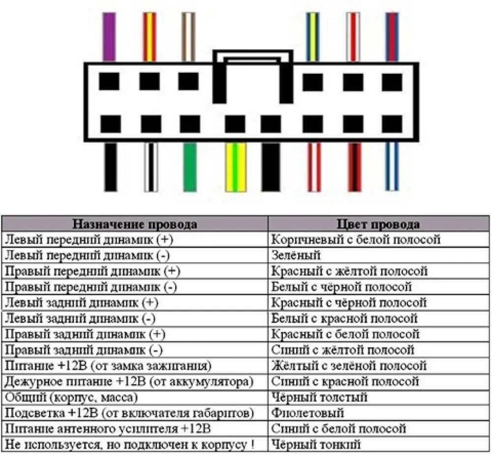

Как подключить магнитолу?
Подскажите как првильно подключить магнитолу к блоку питания (надо проверить работо спобность) там Желтый - непрерывное поступления питания, Красный - импульсный иточник питания, Черный - земля
пожалуйста подскажите????:tehnari_ru_657:
К какому блоку питания? К блоку питания от ПК?
У него черный земля, желтый +12, красный +5.
Я знаю на блоке питания как подлючать Я незнаю какие провода брать на магнитоле ? подскажите ?
Вот распиновка стандартного разъёма:
    99.2 KB · Просмотры: 21,460
Желтый и красный провода магнитолы это плюс (соединить вместе), черный минус.
