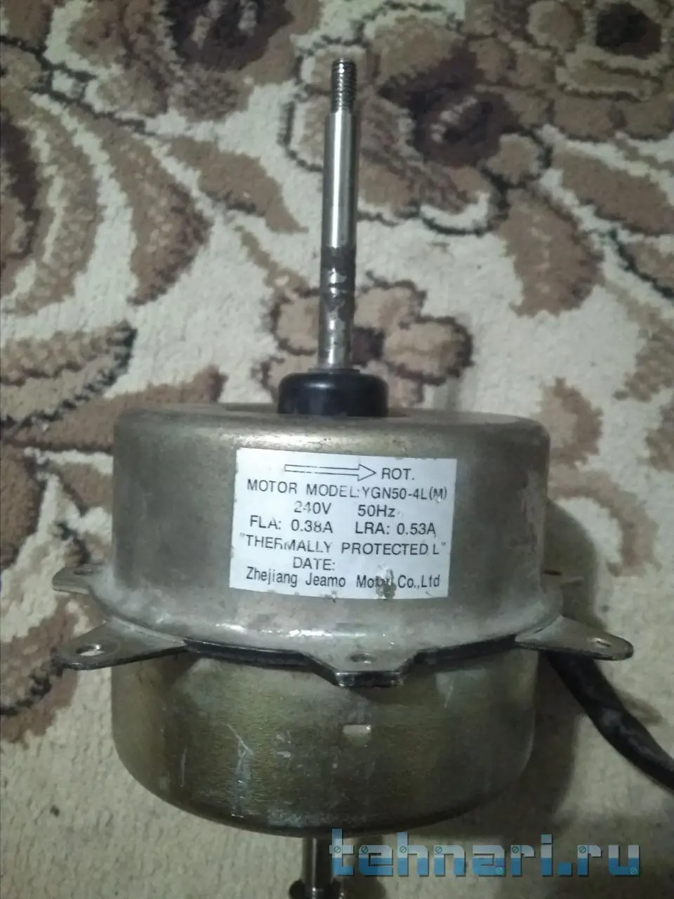

Можно ли запускать мотор модель GN50-4L(M) без конденсатора?
    61.5 KB · Просмотры: 150
Ты в принципе понимаешь принцип работы движка переменного тока? ;)
Необходимо создать сдвиг фаз в обмотках, чтоб он запустился. Сдвиг этот можно создать в быту кондёром, дросселем или электронно.
Или КЗ витком на части железа статора.
Если создЯтели пишут, что делали систему под конденсатор, то или он, или куча извращений.
