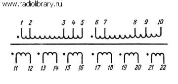

Как подключить оконечники от У-101?
Можно ещё попытаться включить в сеть все обмотки трансформатора
Правильно. Далее все вторичные обмотки на 56В соединить параллельно. При этом за счет удлиненной первички там будет около 45В переменки. Делаем двухполярный выпрямитель с искусственной средней точкой и получаем питание примерно +/-32В. Ток будет в районе 3.5А. Примерно пойдет.
Забыл я про такой вариант со средней точкой.
Пожалуй это пока единственное решение в вашем случае.
ну вот, Андрей дело говорит! Так Вы и сделайте, трансформатор только так можно подключить без перемотки вторичек..:)
Можно и намотать, но не думаю, что это проще..:)
сложи время, нервы, деньги потраченые на поиски силовика, и посмотри потом на время, деньги, потраченые на намотку. :) выгода очевидна.
Ну да. Поиски трансформатора более печальны, чем его корректировка своими руками...
