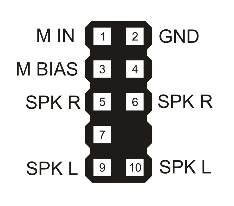

Всем доброго время суток.
Имеется:
Материнка:ASUS P5Q SE
И провода от корпуса:
SPK R
SPK R
GND
M BIAS
SPK L
SPK L
M IN
Вот такой вход на плате:
xx
xx
xx
x
xx
Я просто не разобрался с руководством к материнке. Кто подскажет как подключить переднюю аудио панель?
Вот так.
    18.2 KB · Просмотры: 12,314
Валерий, большое спасибо
большое спасибо, вы мне очень помогли!!!!!
у меня именно так стоят все эти штуки но звука нету...
материнка Asrock 775twins-hdtv...
я от компьютеров далёкий... так что в помощи нуждаюсь очень. нужна передняя панель т.к. задняя не пашит... что то с гнёздами.
п.с. я тут в недоумении их переставлял по разному и однажды звук был.. но дисбалансированый (левое ухо громко - правое тихо очень)
спасайте люди добрые
проверь настройки в микшере (проверь баланс)
выход на переднюю панель вкл/откл в биосе
из опыта: иногда (SP3 выход на колонки с тыла не работают)
Дело в том что слово "биос" для меня загадочное и таинственное так как я в этом я лох полный. Но исходя из того что при одной из комбинаций SPK R, SPK R, GND, M BIAS, SPK L, SPK L, M IN звук всё таки был то предположу что с биосом всё впорядке... наушники не SP3... Самое главное в том что мне надо что б кто то помог впихнуть все в нужные ячейки... а то я утратил ту самую (работающую комбинацию) она появилась методом "тыка" а потом я решил что переставив ещё пару штук местами верну саунд на второе ухо... и в итоге потерял всё... раз 20 переставлял всё в разные произвольные комбинации но успеха не достиг.... кто знает ЧТО И КУДА ПИХАТЬ помогайте, а то я не знаю что со мной будет дальше )
Замкните перемычками 5-6 и 9-10 выводы и пользуйтесь задним гнездом, иначе слишком долго разбираться и объяснять. Перемычки вам дадут в любой компьютерной фирме.
а что никто не может посоветовать как вставить штекеры типо как:
мне очень нужно именно сегодня - завтра это... т.к. стартует турнир по кс 1.6 и мне по гроб надо звук)
а возможности выйти из дому у меня нету (я на реабилитации после операции)
повторю важную инфу что мать Asrock 775Twins-Hdtv
в мануале я видел похожие штуки как у меня но там 2 земли (GND) либо AC'97 (там 2 шнура в воздух просто, но ничего не получилось - небыло звука) HD надо походу
ой, не до писал " что никто не может посоветовать как вставить штекеры типо как:
1 SPK R, 2 SPK R,
3 GND, 4 M BIAS,
5 SPK L, 6 SPK L,
7 M IN 8 пусто
9 пусто 10 пусто
Вы просили, так получите.
Вырезка из инструкции по установке
эту часть я видел... спасибо но там всё так же (2 GND) и (+5VA какое то)
а у меня нету такого...
и там AUD-OUT-R и BACKOUR-R а у меня SPK R и SPK R
тоже самое и с красными AUD-OUT-L и BACKOUR-L а у меня SPK L и SPK L
.... когда я их соединял по схеме :
1 - M in (зеленый)
2 - GND (чёрный)
3 - M bias (синий)
4 - x
5 - SPK R (белый)
6 - SPK R (белый)
7 - x
8 - X
9 - SPK L (красный)
10 - SPK L (красный)
ничего путнего это не дало...
