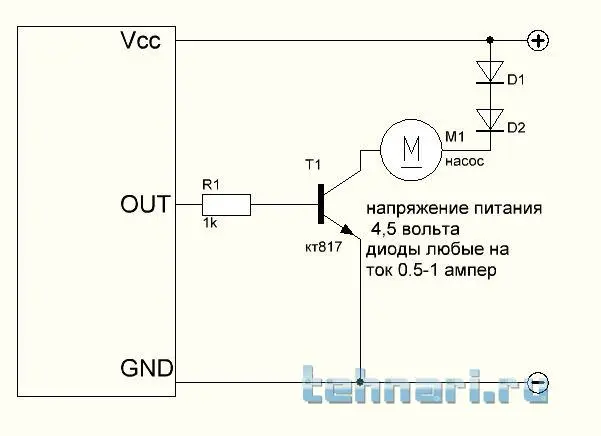

Здравствуйте. У меня есть насос для бутылки.
C ним все просто, если я замкну белый проводок с синим, то насос включается и качает воду из бутылки. Я хочу подключить к нему датчик движения (PIR сенсор), но у него три контакта.
Я не электронщик, и в схемах не разбираюсь.
Нашел простую схему подключения этого датчика:
Но никак не пойму как работает этот датчик. Подключаю к Vcc плюс от двух пальчиковых батареек и к GND минус от них же. Проверяю мультиметром ( если просто 2 батарейки в сумме дают 2.8 вольта), то подсоединяю от мультиметра плюс к OUT датчика и минус к GND датчика, получается, что на выходе при срабатывании от движения только 0,8 вольта. Ок, беру крону на 9 вольт, точно так же подключаю, мультиметр на выходе датчика (OUT как плюс, GND как минус) показывает 3,35 вольта из 9, для моего насоса вполне хватает. НО, подсоединяю провода от насоса точно так же к датчику (OUT как плюс, GND как минус), и он при срабатывании датчика от движения не включается. Да чтож это такое... На мультиметре показывает, что ток идет, а насос включатся не хочет. Ничего не понимаю. Помогите разобраться. Спасибо!
вам нужно сигнал с датчика подать на ключ(транзистор) с помощью которого уже включать насос, если вы хотите использовать батарейки и выключатель насоса, то транзистор должен включать реле, а его контакт подключить параллельно выключателю насоса - замыкать белый и синий провод
Спасибо.
Простите, я не разбираюсь в электронике, так... хотел сделать для кошки, она у меня зараза только с крана пьет, сидит у крана, орет и ждет пока включат. Вот думал сделать чтоб подошла, вода потекла и она могла пить.
Я честно говоря, не знаю что такое ключ транзистора. Выключатель насоса я вытащил, оставил только провода, думал это просто... а оказывается не совсем...
Просто мощности вашего датчика не хватает для запуска электромотора насоса.
для питания датчика надо минимум 4.5 вольта, так что 2 батареек мало, надо хотя бы 3 http://www.imrad.kiev.ua/pdf/arduino/HC_SR501.pdf
так что вам придется или использовать два источника питания - один для датчика, второй для насоса, это если включать транзистор как ключ для реле, но можно попробовать включить транзистор эмиттерным повторителем и обойтись одним источником
Я использовал еще крону на 9 вольт, на выходе 3,35 вольт, это больше чем давали те 2 батарейки. Но насос почему-то все-равно не заводится...
ну вам же уже сказано, что напрямую не получится, нужен усилитель сигнала датчика - транзистор
Да, нарисуйте пожалуйста, если можете. Я если что схожу на базар, где продают разные электродетали, докуплю что необходимо и надеюсь мне там подскажут.
Спасибо.

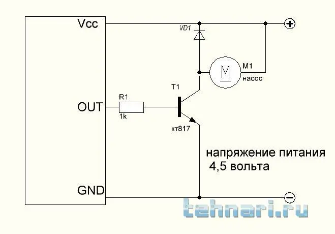

чтобы не перегружать мотор насоса повышенным напряжением вторую схему лучше сделать так
    10.9 KB · Просмотры: 75
Вот спасибо вам большое! Ого аж 3 схемы, т.е. Как я понимаю можно по любой из этой сделать. Ок, попробую.
