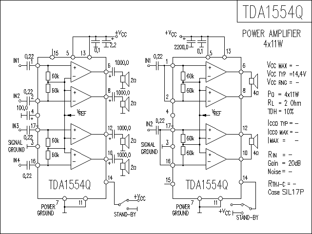

Как подключить подключить TDA1554q?
Стасян_94
19 Фев 2011
178
2
Можно схемку и чуток объяснить:)
Схема.
Два варианта включения -четыре канала по одиннадцать ватт или два канала по двадцать два ватта.
