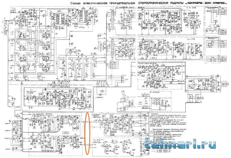

Здравствуйте , будте добры, ткните мне лицом туда, где идёт подключения предусилителя к самому оконечнику. И какое питание на них подавать (если я не ошибаюсь, +-17в)? Буду очень благодарен.

Не понятно ,какой предусилитель , к какому оконечнику подключать , схема же есть .
Здесь. Питание +/- 16 вольт по схеме
Оконечники , 2 платы усилителя УНЧ-0, если брать со схемы , пред усилитель как я понял это плата УНЧ-П, тоже со схемы ,только я не пойму к каким контактам , какое напряжение подавать . Из поста ниже понял что на сам усилитель +/-16В, на плату пред усилителя что подавать ?

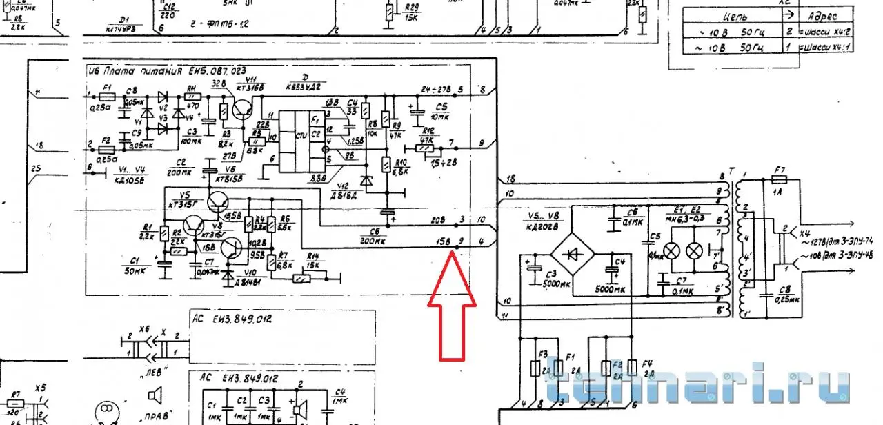

А берутся эти 15 Вольт вот с этого стабилизатора.
