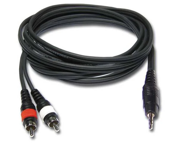

Попробую объяснить я вам. Мне не понятно вот что - - -- -
в звуковую карту втыкаю 3 штеккера(стерео). Каждый из которых содержит 2 провода(левый и правый канал) и экран. В рессивере - 6 штеккеров(см.5.1СН аудиовход). Значит, к каждому вышеупомянутому проводу нужно на выходе припаять по 2 штеккера(моно) с землёй. Получится - втыкаем в звуковую - 3шт.(стерео) а другой конец - в рессивер -6 шт.(моно). Так что-ли? Я спрашиваю именно про это. Скажите так или нет(кто понял меня)? Если не понятно объяснил, напишу ещё.Жалко нарисовать не получится.
Ой ё! Такой штекер нужен. Принцип правильный
    19.8 KB · Просмотры: 3,493
Благодарю
Спасибо большое вам. Значит таких шнуров в моём случае надо 3 штуки?!!!:tehnari_ru_288:
да на здоровье !
Жалко цифры на ресивере нет. А кабеля надо 3, все верно
