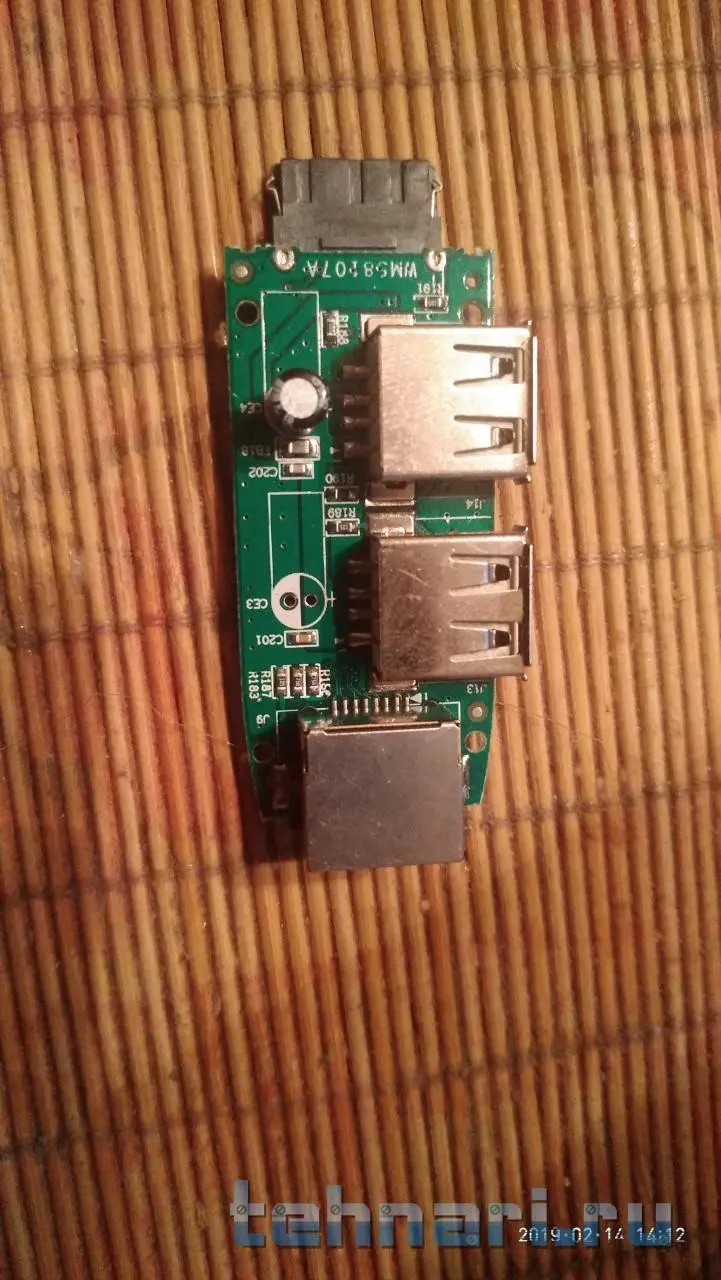

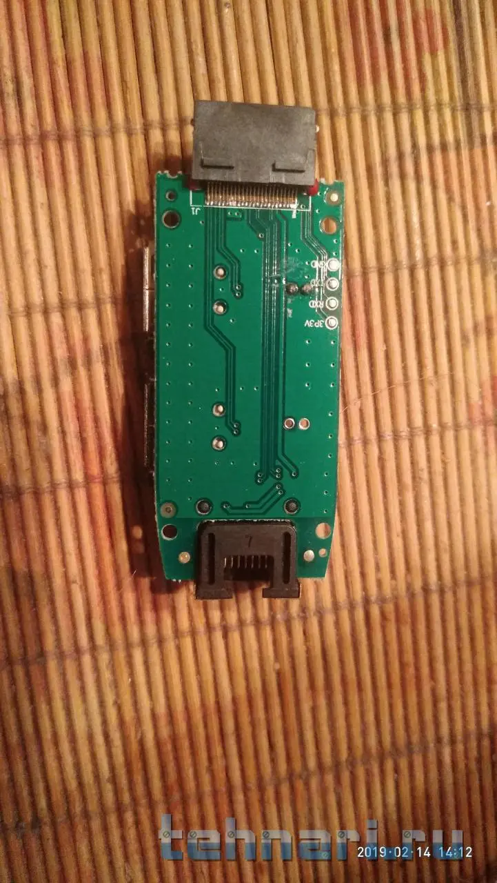

Как подключить сетевую карту от планшета к USB?
Привет. Есть такой вопрос. Есть андроид приставка Xiaomi TV Box 3, работает нормально, только изредка теряет wi-fi сеть, и находит её только поле перезагрузки роутера, хотя и телефон и ноут видят сеть без проблем. Задумался о покупке USB сетевой карты для приставки, но в магазине нашего города очень плохие отзывы о картах, в некоторых в открытую написано "не покупайте её для Xiaomi TV Box 3, с ней она не работает." Я приглядел на алике карту которая точно будет работать судя по отзывам, но прямо сейчас купить её не могу, да и идти будет месяц наверное. Откопал я у себя в закромах очень старую сетевую карту со странным разъёмом, которая шла в комплекте с очень старым планшетом со вторым андроидом. Андроид её точно видел, теперь вопрос как мне вместо проприетарного разъёма припаять USB? Там даже с краю вроде-бы есть 4 пяточка для припаивания USB но я не уверен что не спалю приставку.
    80.4 KB · Просмотры: 117
    79.6 KB · Просмотры: 118
А никак.
Это не сетевая карта, а субмодуль с разъемами 1хLAN и 2хUSB. Вся электроника, работающая с этими интерфейсами, расположена на майн-борде планшета. Заказывайте вожделенную сетевуху с Алика (только дождитесь окончания китайского НГ), ждите месяц и потом наслаждайтесь полученным результатом.
