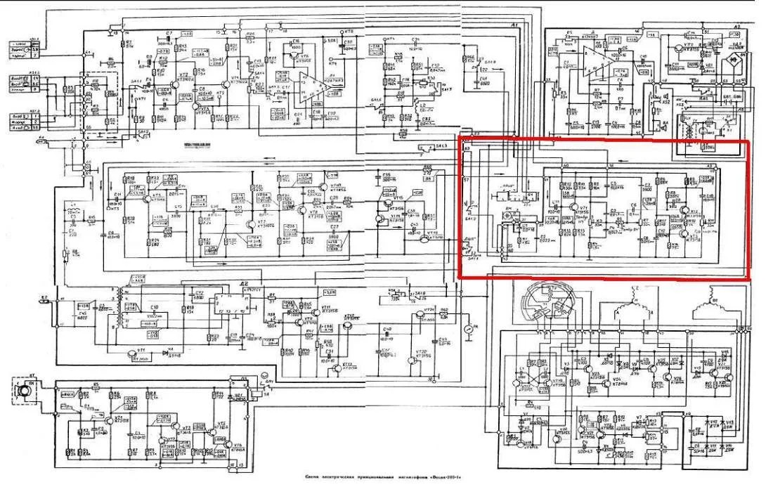

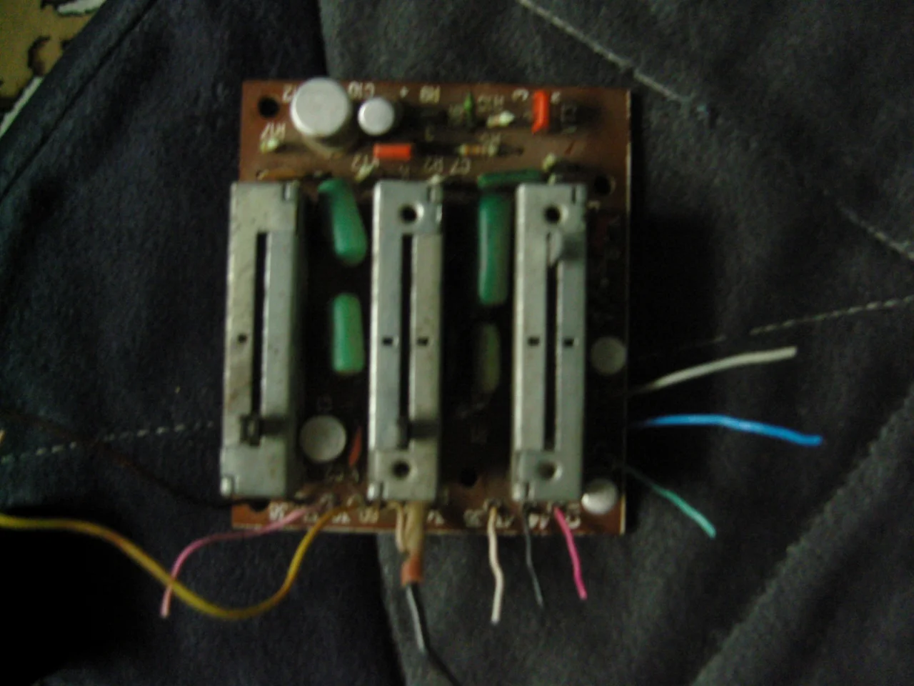

Доброго времени суток. Имеется темброблок от магнитофона Карпаты-205,после гугла я уже понял,что это как бы аналог Весны-205... Помогите пожалуйста разобраться,к каким проводам нужно подключить питание,вход,выход. На рисунках сам темброблок и схема Весны-205. За ранее спасибо.
Плюс - контакт 40, минус - 43, вход - 41, выход - 44.
Остальное можно не подключать.
эм...извиняюсь,может я чего то недопонимаю,по причине не опытности :) что на вход и выход всего по одному контакту? И еще вопросик по поводу питания, какое необходимо напряжение ?
да вход и выход это два контакта, остальное подключается на минус, питание порядка девяти вольт

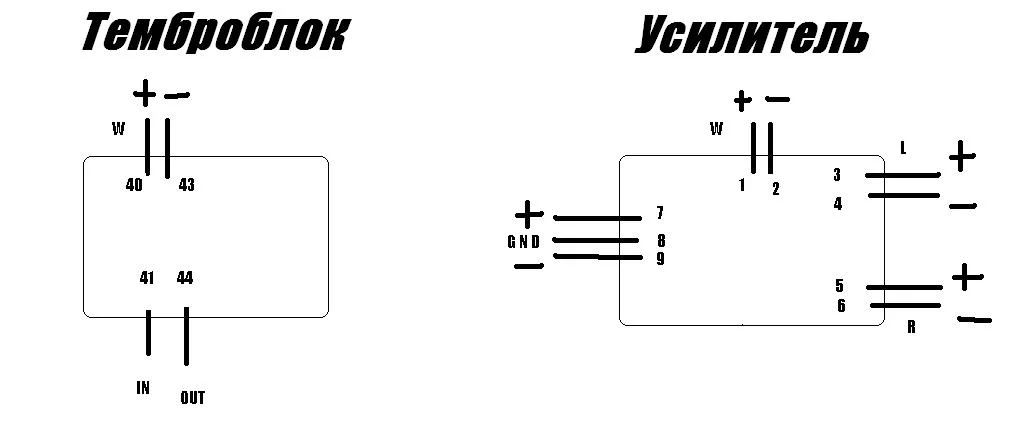

Все равно немного не могу понять...Если я его буду подключать к усилителю,тогда куда мне бросать эти провода? Если можно напишите что с чем нужно соединить,по цифрам на рисунку :tehnari_ru_942:

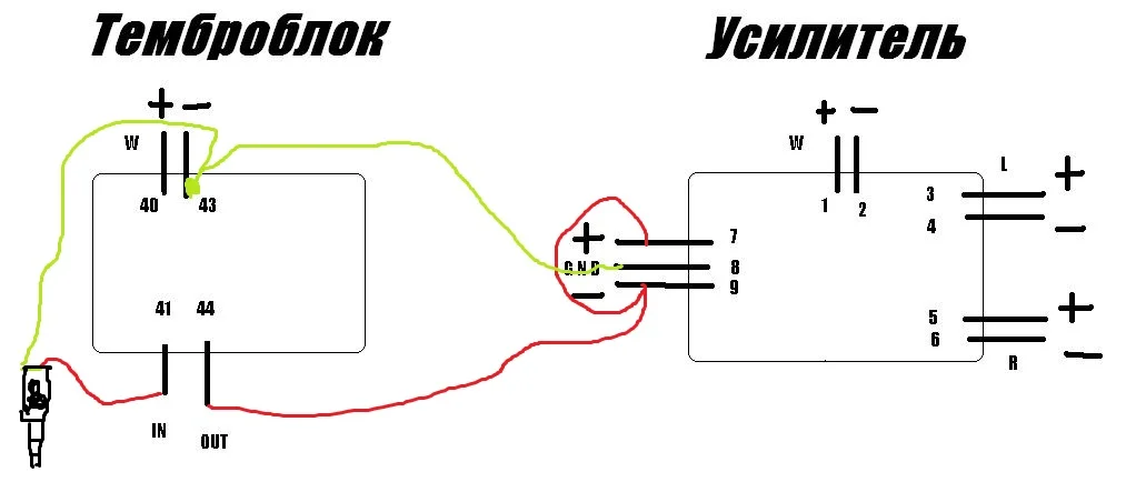

вот так этот темброблок одно канальный так что придётся использовать или один канал усилителя или два параллельно.(как на картинке)
12в кидать не советую. может сгореть. хотя вроде как Карпаты хорошо работали и от 12 в)

Вообщем подключил,звук идет,но с динамика почему-то идет шум,как будто трактор, и громкость без теброблока почему то получается громче чем вместе с ним. В чем может быть проблема ?
питали пятью вольтами? если да то увеличьте напряжение питания.
Не помешало бы минуса все соединить
Значит ситуация вышла такая - чего-то повысить напряжение я побоялся) я его наоборот понизил,подал я 3В от батареек,шум пропал,получается в этом и была причина? или если повысить, тоже пропадет и сможет громче играть ?
возможно шум пропал из-за того что ты подключил его к батарейкам , так как у бп компьютера довольно сильные шумы.
Все таки проблема была в БП :) подал питание от стабилизатора,все нормально :)) спасибо всем :)
