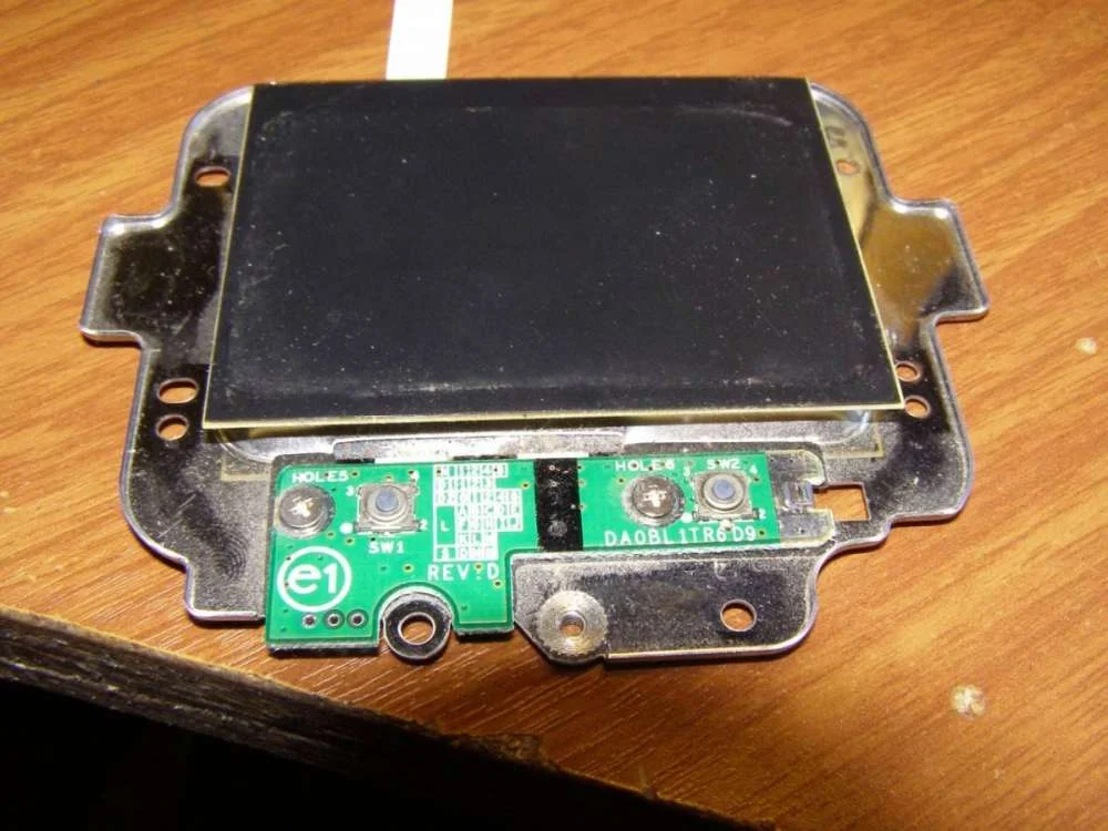

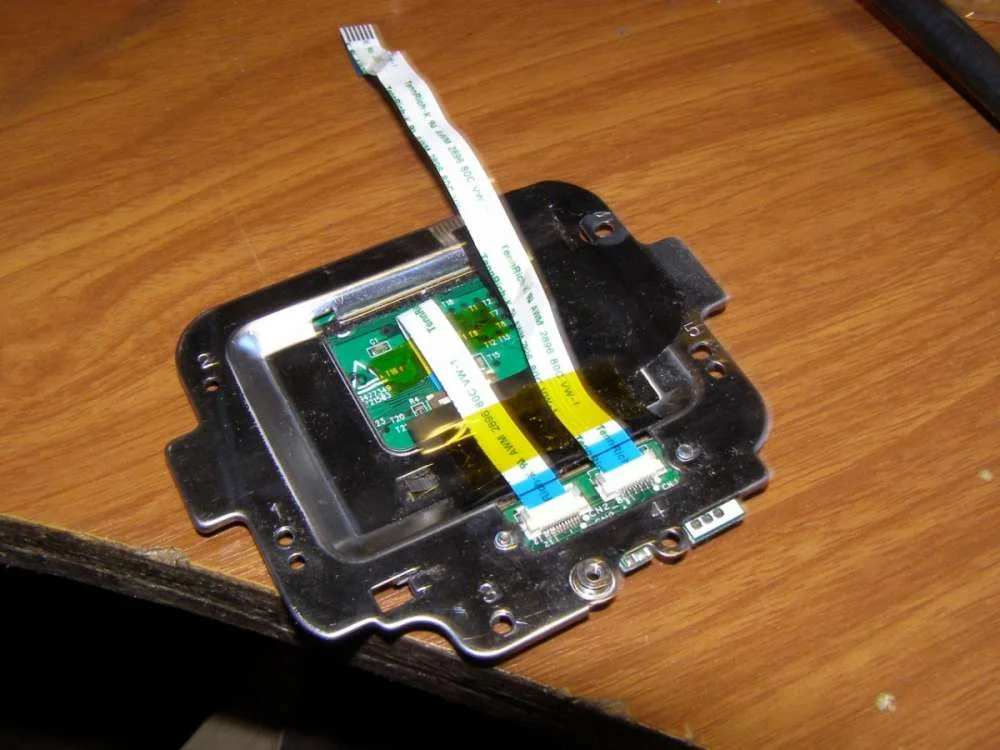

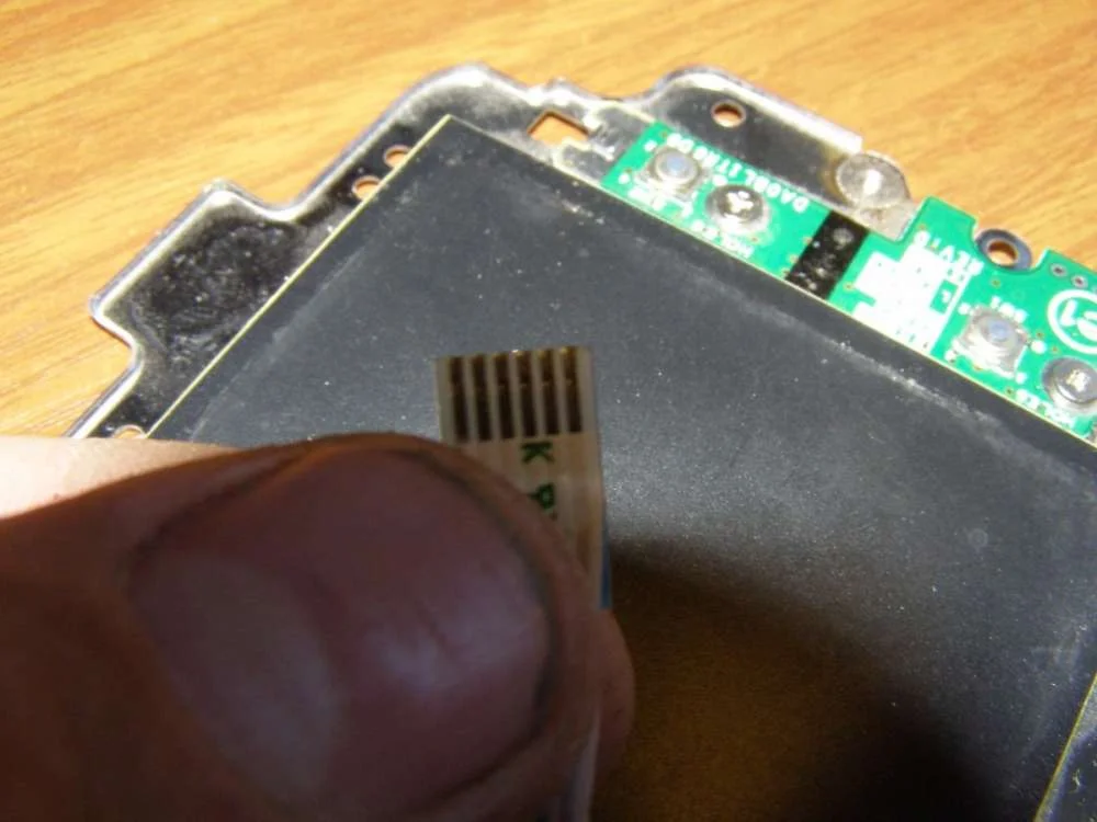

есть идея подключить тачпад от ноута (toshiba вроде) к ПК в качестве мыши.
единственное, что вызвало у меня подозрения- 6 контактов.... может у кого была такая идея?
вот фотки тачпада: P1010001.webp P1010003.webp P1010004.webp
Там еще контроллер нужен между тачпадом и USB...
Но я не спец... :)
Может быть он PS2?!
всё может быть, но будь он хоть COM-портовым
что с чем соединять????
Подсоединяется к ps2.Всего 4 проводка.У меня подсоединён от асуса(Тачпад синаптик).Применения,кстати,маловато,но прикольно.На самой плате есть пятачки Т22,Т11,Т10.Вот от них и вести.Не факт,что у тебя синаптик)
