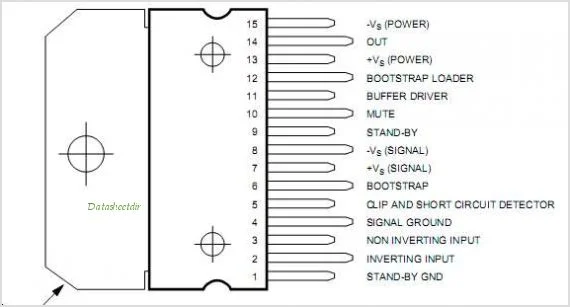

Как подключить TDA7296S?
Есть такое фото на нем написанно по англиски ,переведите пожалуйста попонятней!!!!!!!!!
    14.1 KB · Просмотры: 2,230
datasheet посмотри там есть схема включения
так я немогу по ней подключить. мне просто по этой проше узнать что куда !
Надписи на ножках вам для "подключения" ничего не дадут, в схеме есть ещё другие элементы (обвязка), которые надо смотреть по принципиальной схеме

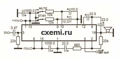

Твой Рисунок снят с ДАТАШИТА.(значит там был)- ниже схема всех подключений и даже разводка платы.:tehnari_ru_509:
Если и так не понятно tehno015, тогда рано тебе ещё такие схемы собирать.
