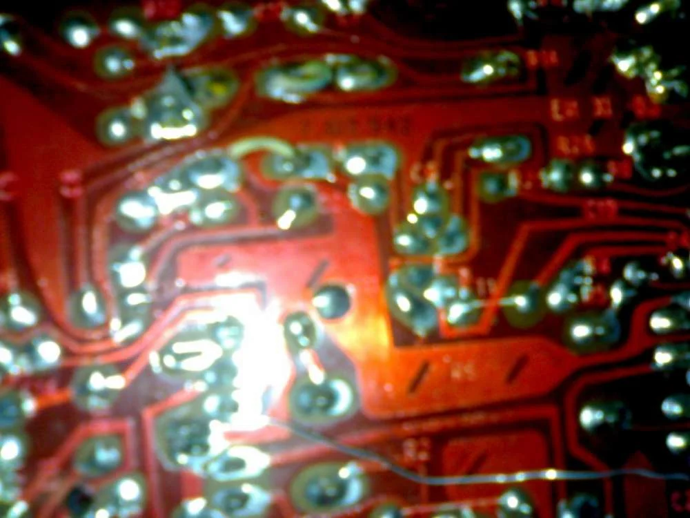

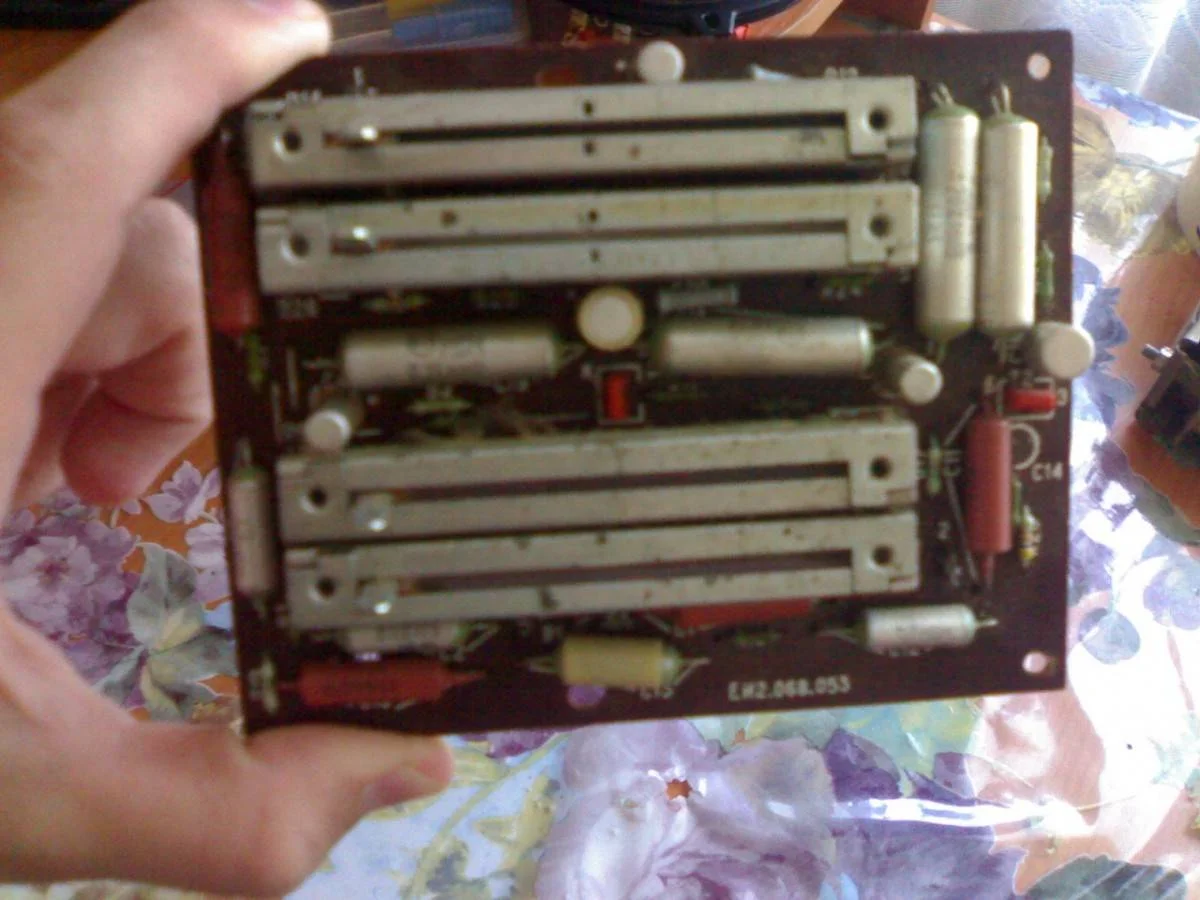

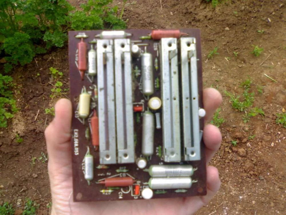

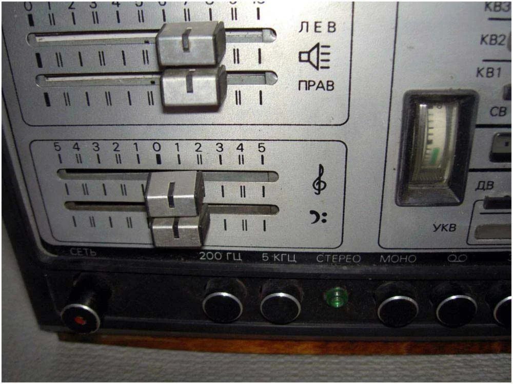

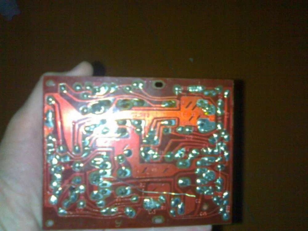

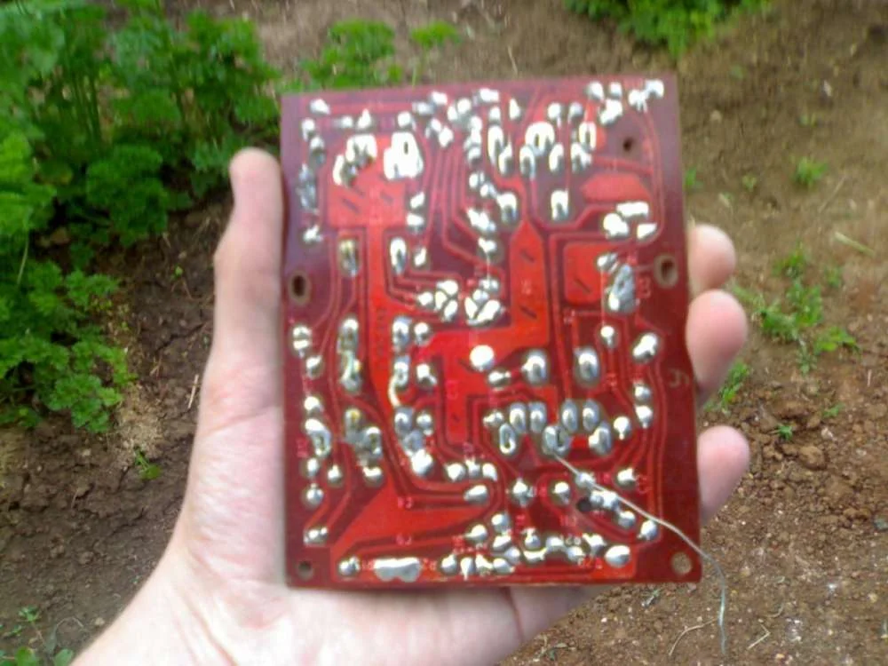

люди пожалуйсто помогите подключить этот тембр блок к ТДА2050
вот фото и схема радиолы от куда был снят тембр блок последние фото показывает обозначения тембра....

оуу, я же в другой теме уже объяснял что делать! Повторяю:
Смотри 4 страницу в этом даташите, А8 блок РТ. Это и есть плата твоего темброблока! Потом смотри какие провода там куда подключаются. В твоем блоке есть 2 входа и 2 выхода, то есть 4 сигнальных и 4 экрана!
Смотри на плате места пайки этих проводов(следы того что они там когда то были)
Возможно на плате будут стоять цифры выводов, как нарисовано в даташите.
Больше сказать ни чего не могу, потому что плата у вас, а не у меня!
И кстати, там как мне кажется стоят транзисторы, чтобы они заработали нужно для этого темброблока питание!
Вот, смотри схему этого блока. Вот выводы:
2 и 3 - это два входа.
8 и 7 - это два выхода.
1 - питание(наверное)
Остальные это общий(земля, минус)
