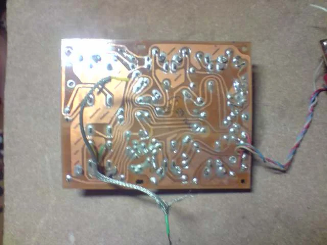

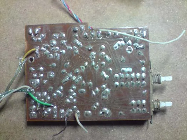

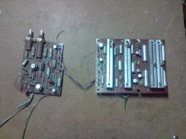

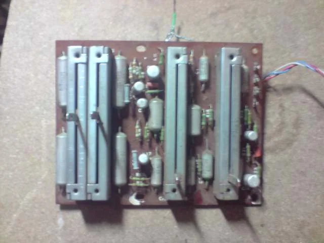

Как подключить темброблок?
есть темброблок от мелодия-стерео, подскажите как его подключить?

найди схему этого аппарата) ну а дальше будем разбираться:)

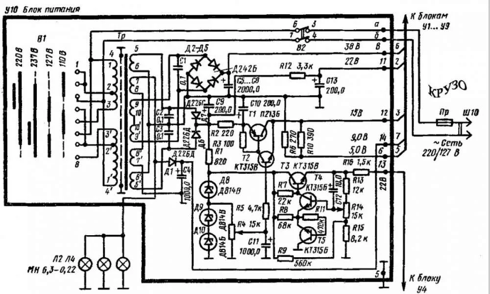

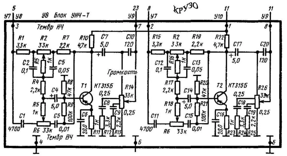

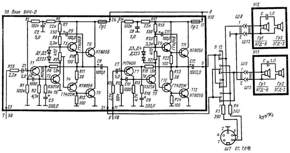

вот схема; блок питания,унч-п,унч-т,усилитель мощности и ас
http://xn--80ajaba6ad4ce6h.xn--p1ai/Shema/m101bp.pdf
http://xn--80ajaba6ad4ce6h.xn--p1ai/Shema/m101pus.pdf
http://xn--80ajaba6ad4ce6h.xn--p1ai/Shema/m101unct.pdf
http://xn--80ajaba6ad4ce6h.xn--p1ai/Shema/m101um.pdf
но так и не понял куда что подключать,пжл скажите где питание подключить(ну и наверняка вход выход)

Короче по точкам на плате:
1 - Питание (+)
2,3 - Входы (Левый/Правый)
4,5,6 - общий и питание (-)
7,8 - Выходы (Левый/Правый)...
P.S. А в чертеже ошибочка:). Вместо изображения транзистора с n-p-n проводимостью (КТ315), нарисован транзистор с p-n-p проводимостью

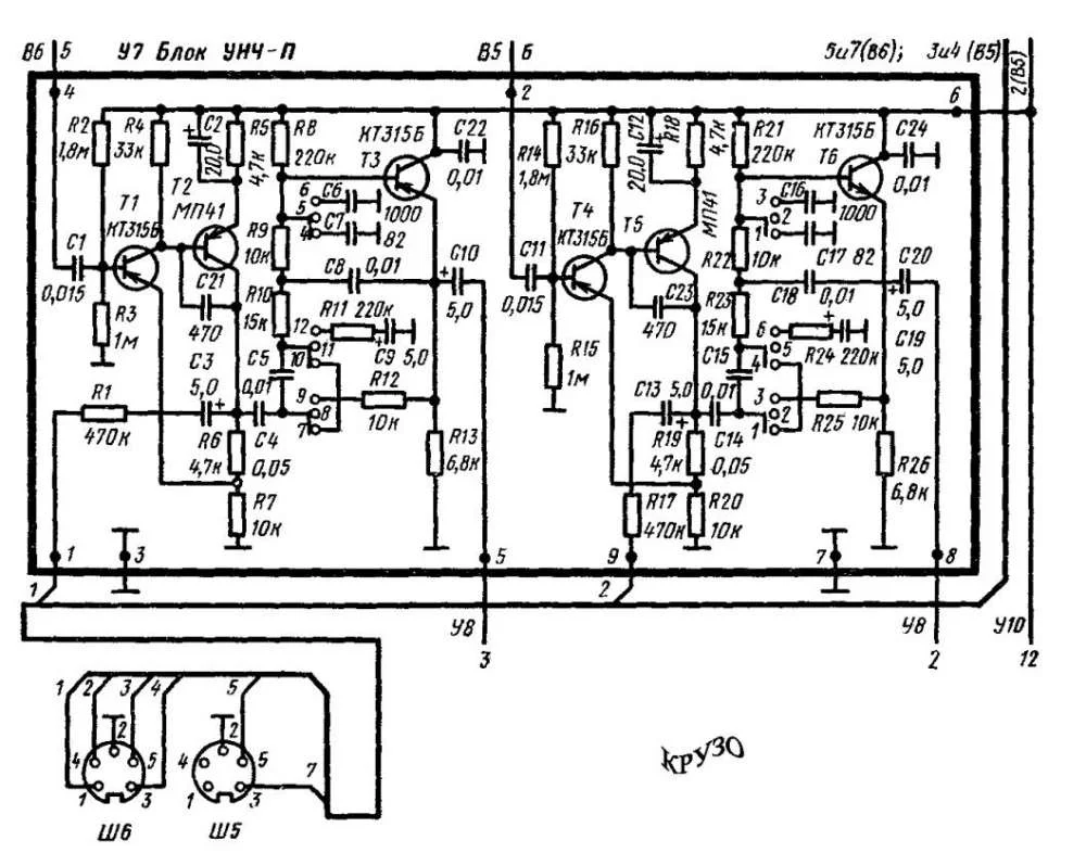

а для схемы унч-п не подскажите?
1,9 - коррекция
2,4 - входы
3,7 - общий, питание (-)
5,8 - выходы
6 - питание (+)
Только зачем?
