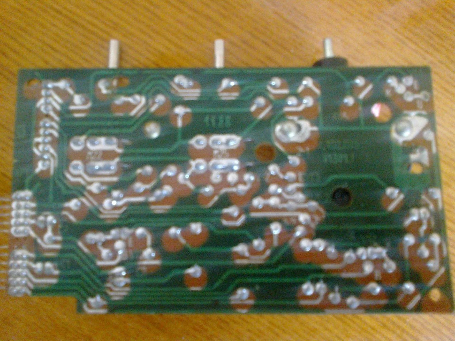

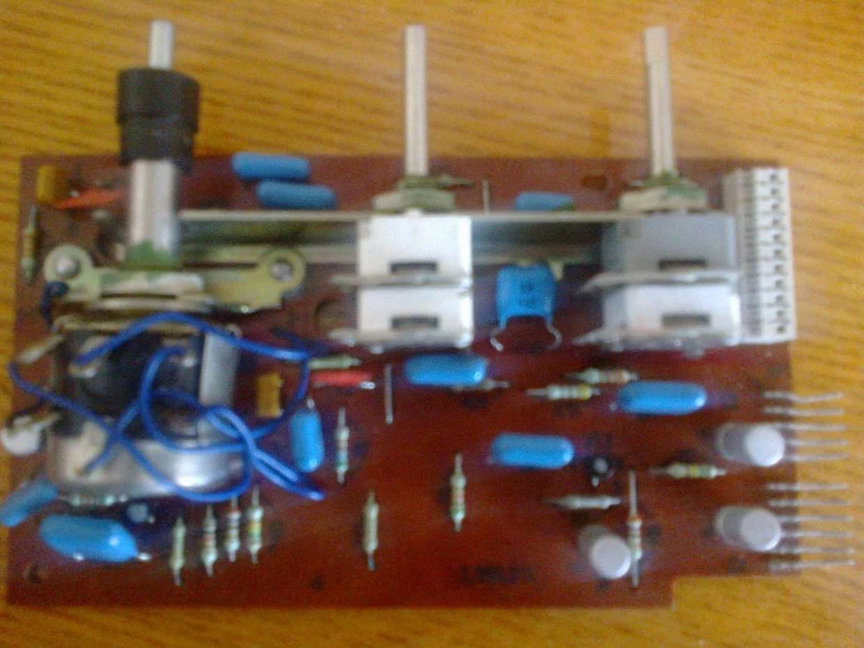

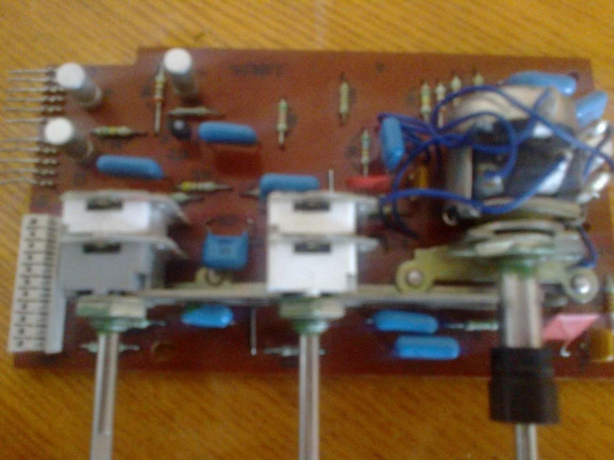

Как подключить темброблок?
Помогите кто-нибудь подключить темброблок от магнитофона Скиф 310 к усилителю. Схемы темброблока нет! Извините за качество фото.

Я бы вообще эту дурь выкинул в помойку,и сделал без него,но это лиш мое мнение.
можна его как-то подключить или это не возможно? Какие доработки для этого надо сделать?
Да ничего сложного, собрать навесом прямо на переменных резисторах по схеме и подключить к контактам 1, 3, 4 разъёма ХР1...
можешь скинуть фото или какаю-нибудь простенькую схему, а то я в схемах не очень.
Есть же схема магнитофона, вот с неё снять резисторы и обвеску и по этой же схеме всё спаять.
Темброблок от этого магнитофона просто так к усилителю не подключить.tehno014
В схеме магнитофона он включен в обратную связь К174УН9.
и как же быть? что можно сделать?
Если хотите подключить к какому-то другому усилителю, то ничего не сделаете, схему придётся полностью переделать, то есть, спаять новую...
