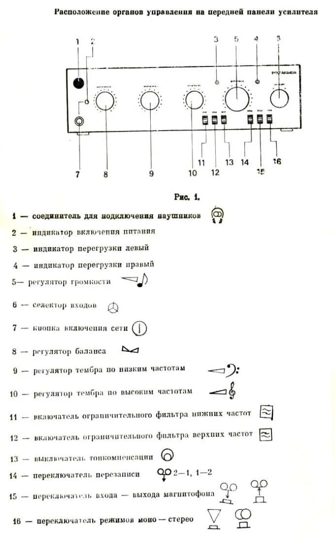

и кто может подсказать советские обозначения на медиа аппаратуре на кнопках?
Выкладывайте фото обозначений, будем смотреть
вот там отмечено )
    14.5 KB · Просмотры: 546
Вот такие обозначения
    52.2 KB · Просмотры: 2,216
о большое спасибо!

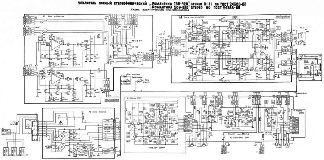

Если не секрет, а в какой разъем Вы подключали цветомузыку?
Согласно данной схемы у усилителя есть только выход на наушники.
