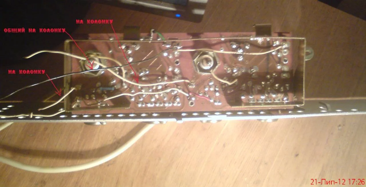

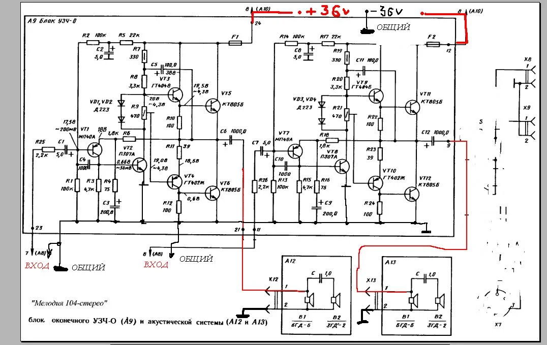

Как подключить усилитель от Radiotehnika Мелодия 104?
Тебе уже само указало.что делать. Перепаять все пайки на деталях платы+проверить дорожки на обрыв. Желательно заодно поменять ВСЕ электролиты .

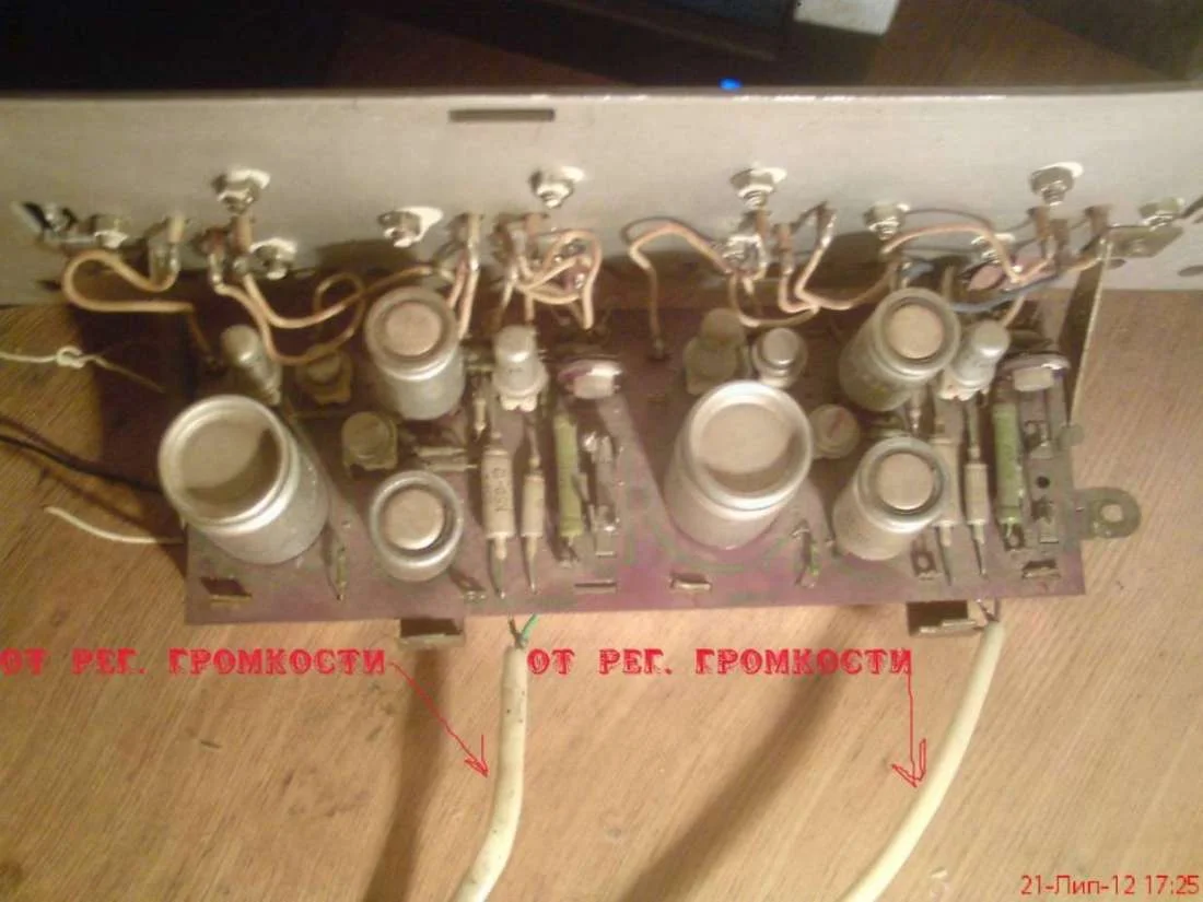

Проверил, конденсаторы поменял...но в процессе обнаружил неисправный транзистор ГТ404Ж ...нашел дома только ГТ404И и ГТ404Д можно ими заменить или нужно именно с литерой Ж?
А как определил? У них К-Э по дебильному звонятся. Или вообще коротыш?
Ставь (И). Если транзистор в схеме фазоинвертора-проверь ток покоя.и если он отличается от исправного канала.выставь такой-же.

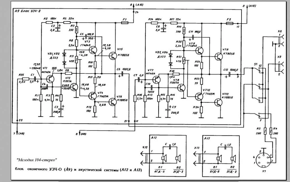

Вот он..
При увеличении на схеме видно что там ГТ404В а у меня там ГТ404Ж
А как это проверить в схеме фазоинвертера он или нет?
Вот это и имелось в виду.(пара перед вых одными тр-ми)
А как ток покоя проверить?
Вот так. Проверь исправный.(Там должно быть не более 100мА)а потом ремонтируемый. И резистором R9.ЕСЛИ надо. выставь такое-же значение.Обязательно все контрольные напряжения указ на схеме проверить.Все должно совпадать.
