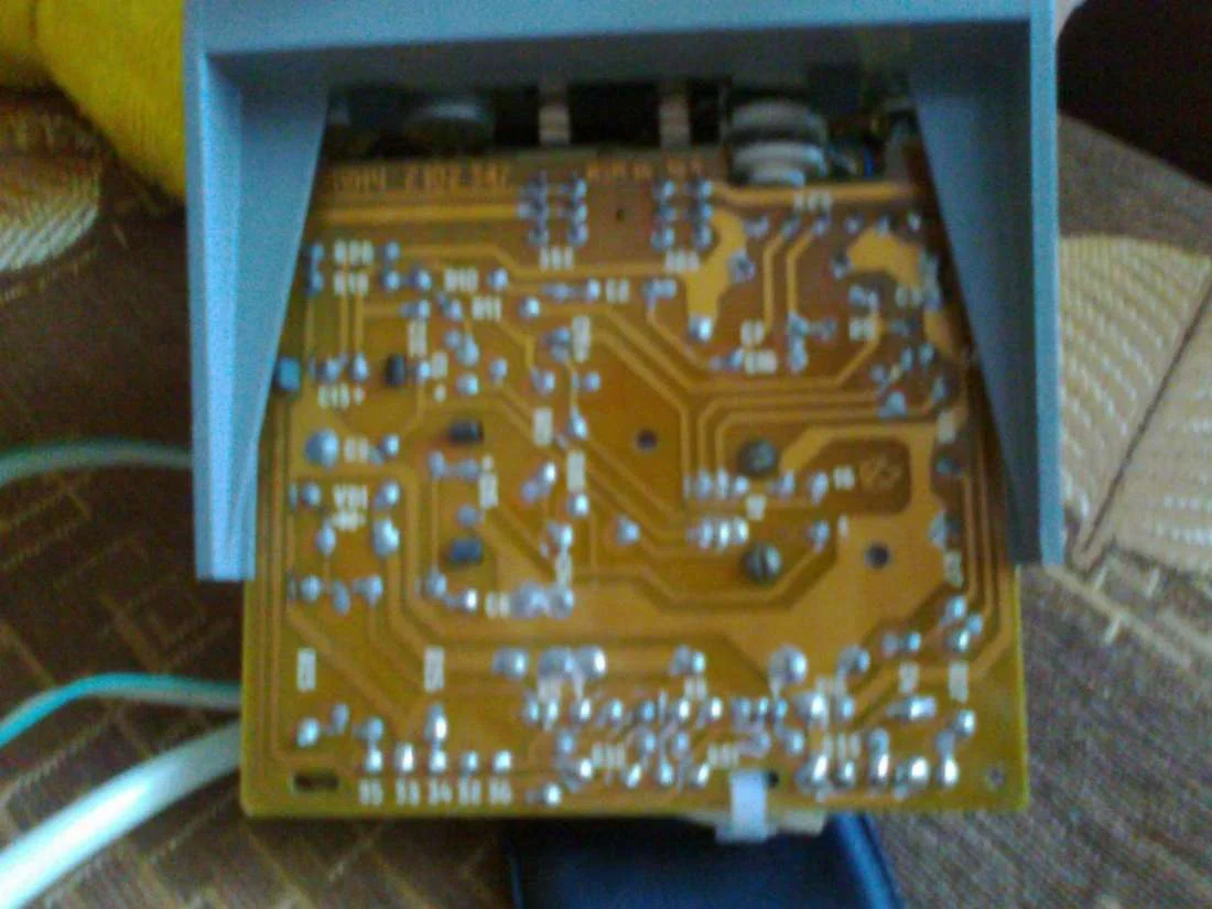

Как подключить усилитель от телевизора?
стал разбирать старый телик, как увидел плату с усилителем сразу выдернул
А как подключить не пойму(((

А у "старого телика" название есть ?
в том то и дело что уже не помню дело было 1 год назад
микросхема там стоит к174ун7
Помощи информацию по советским (российским) телевизорам 3УСЦТ и 4УСЦТ. Там УМ собран был на К174УН7, на сколько я помню - лет 15-20 назад работал телемастером по ремонту этих телевизоров.
Посмотрите здесь 3й раздел "Блоки управления", может что подойдёт к вашему ТЕЛЕВИЗОРЫ 3УСЦТ

Попробуй принудительно подать питание на микросхему...
Доброго времени суток.
Многие ТВ 3 и 4 поколения имели подобный модуль УНЧ. Но каждый телек по своей схеме собран. Поэтому я бы ориентировался исключительно на схему подключения самой К174УН7. Например, Микросхема К174УН7
Смотреть нужно от 12 вывода микросхемы. В этих телевизорах всякие хитро-мудрые отключения динамика предусмотрены: где при включении в гнездо наушников, где выключателем регулятора тембра, а где банально - кнопкой.
Конечно, м.б. тебе попался "дохлый" вариант. Ну тогда есть стимул собрать УНЧ на чем-нибудь посовременнее.
не работает......
Вероятнее всего микросхема неисправна. С полярностью подключения не перепутал?
Плюс источника питания (9-15 Вольт) подпаяй к выводу №1 микросхемы, а второй провод - к выводу 9 или 10... Кстати, динамик исправный?
