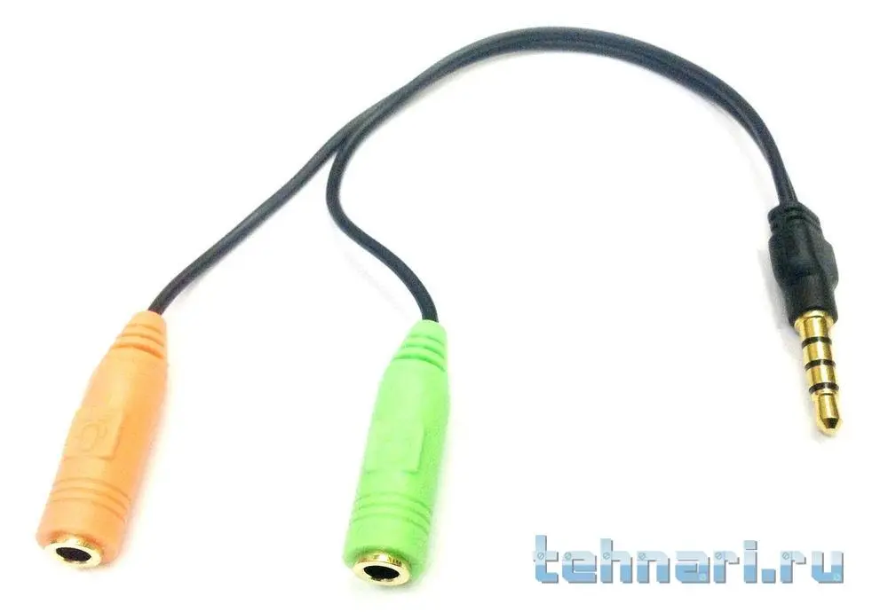

Здравствуйте!
Современные ноутбуки имеют один разъем для подсоединения как внешнего микрофона(устройства ввода), так и внешних динамиков(наушников). Когда вставляю обычный внешний микрофон с трем рисками на джеке, блокируются динамики в ноутбуке, он видимо думает, что это наушники.
Как можно на таком ноуте пользоваться таким внешним микрофоном, а звук выводить в динамики ноутбука?

Надо смотреть конкретный бук, его железо, ОС и драйвера.
Или используйте USB микрофон или внешнюю звуковую карту.
Скорее всего никак. В этом разъеме используется механический переключатель, его замыкание дает сигнал на переключение режима. Да и этот разъем для ГАРНИТУР или наушников/колонок.

Если это разъём для подключения гарнитуры, то можно купить простой переходник, и к нему подключать микрофон и внешние колонки.
А так, нужно смотреть настройки аудиодиспетчера, есть ли там возможность выводить звук на встроенные колонки, при подключении микрофона.
3.5mm Audio Jack to Headphone and Microphone U Splitter Converter Adaptor
Что то типа такого
Называют его по-разному, к примеру: "Переходник для гарнитуры, к смартфону штекер 3.5мм - 4 контакта, два гнезда 3.5мм наушники и микрофон", купить можно в российских магазинах, в деньгах особо не потеряете.
