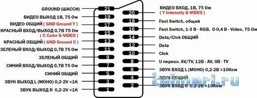

Ну дык если в этом телевизоре разъём SCART распаян полностью, то на нём должен быть AV выход.
    19.5 KB · Просмотры: 2,794
Олег я знаю что он там есть, просто бывало производители не до конца их распаивали. :)
Ну дык если в этом телевизоре разъём SCART распаян полностью, ?
Ну тогда топикстартеру флаг в руки. Ну мне кается он тут уже не появится. tehno015
Причём тут скарт? Поясни?
Подключиться можно от скарта?
SCART на выход с разбитого соединяете со входом на рабочем.

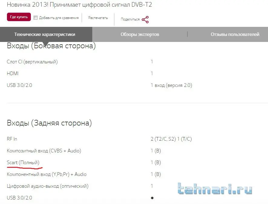

А кабель SCART у вас в оба направления работает? Возможно, что в информации о видеовыходе ошибка на сайте производителя.
Я не знаю! Я подключил через скарт, тишина!) :rip3:
Почитал мануал к вашему телевизору, но не нашел ни строчки об использовании выдеовыхода. Может и нет его вовсе. Возле SCART есть надпись AV in/out?
    60.4 KB · Просмотры: 313
Да надпись имеется, но я скарт подкидывал к тюльпанам, может поэтому не работает)
